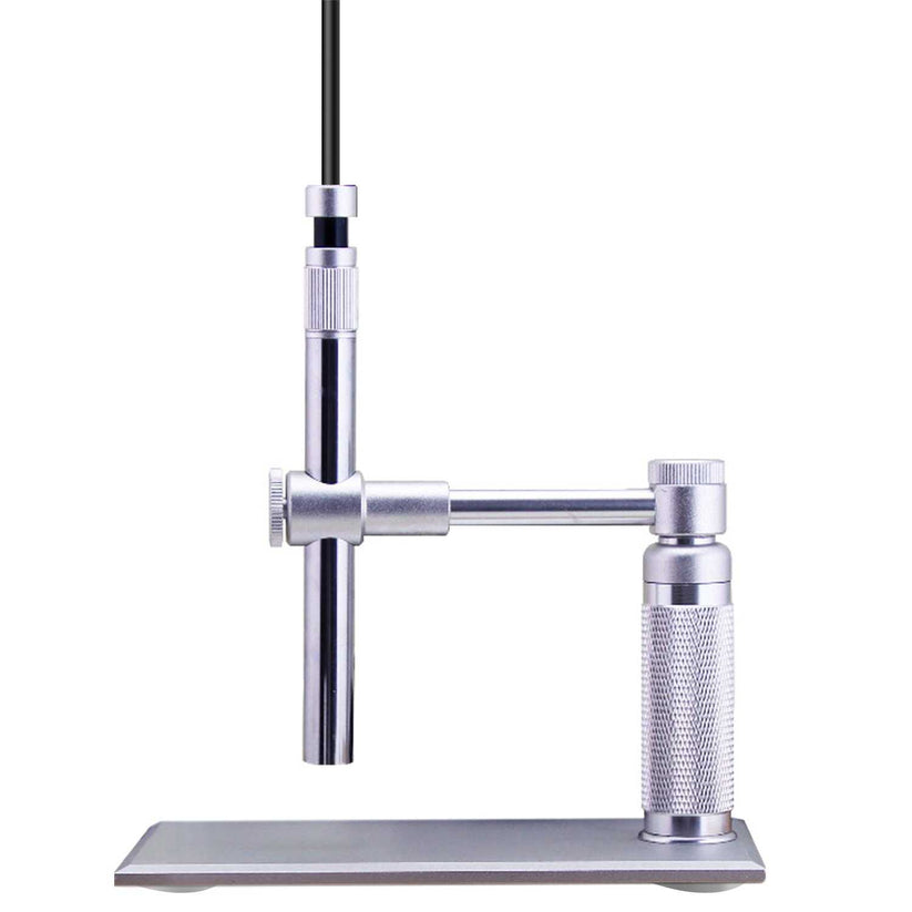

För ett antal år sedan köpte jag en Andonstar A1
Den flera brister: bilden laggade säkert en halv sekund så det blev väldigt svårt att positionera saker, hela mackapären vred sej när man skulle justera fokus eller zooma så man fick leta upp var man var, arbetsavstånd kanske nån centimeter och kort fokuserat område.
Den har mest stått i hyllan och när jag helt tvunget behöver ett mikroskop kom den fram.
Den här nya å andra sidan tror jag får en permanent plats på nåt arbetsbord.
