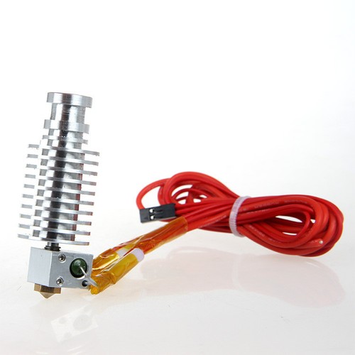

Lutar mer och mer åt en E3D Hot End. Har kollat massor på de billigare kopiorna men de känns "sådär", bla. är kylflänsen/skaftet mycket sämre gjort men en stor termisk massa där E3D's är mycket smalare med större kylflänsar. Känns som någon bara har kopierat utan att tänka på funktionen. :doh:
Här syns tydligt att E3D'n smalnar av uppåt för att inte leda över lika mycket värme:
Medan de billiga från ebay se ut så här med mycket mer massa som bilder värme:
Hoppas jag tänker rätt nu när man är stor i truten... :vissla:
