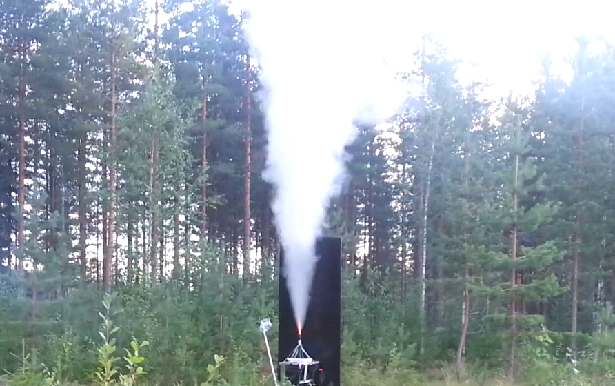

Det närmar sig nu :D
Första uppskjutningstillfället är 2013-08-31 09:00->12:00
Testade en startraketmotor i helgen:
(Notera hur micken dör i slutet på kameran.)

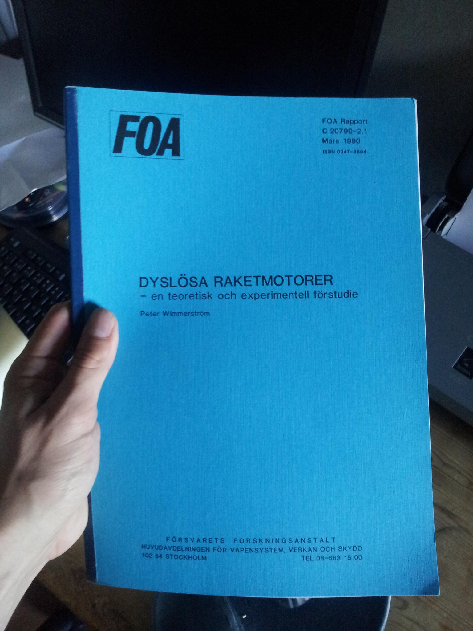

Den är baserad på FOA rapport "C 20790-2.1" av Peter Wimmerström.
