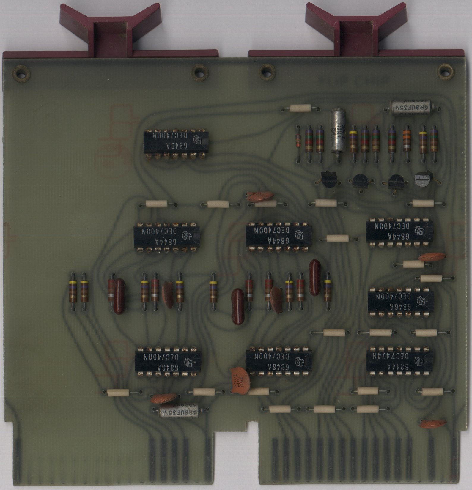

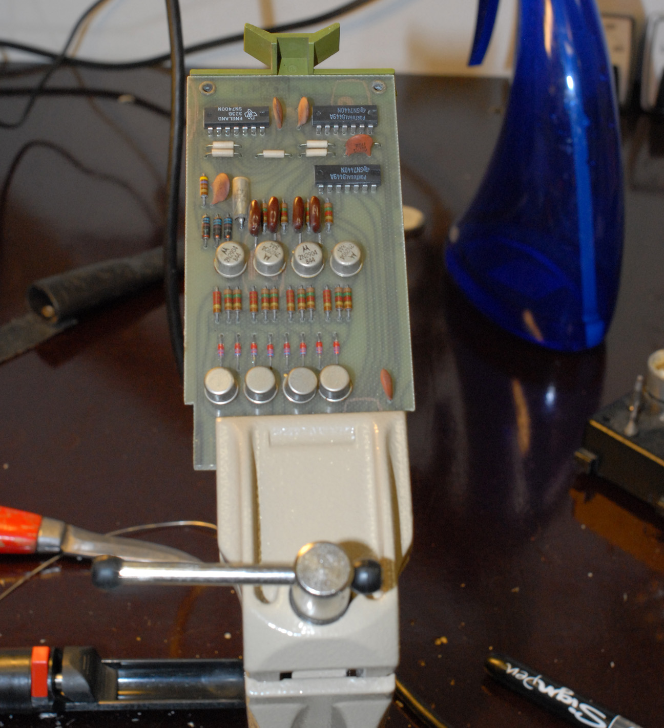

Helgen har varit givande, ytterligare ett par kort är reparerade och anses vara fungerande. Efter att ha lagat M700 "Manual timing generator" och ett M160 "Gate module" samt ett M111 "Inverter" så kan man nu mha single set få maskinen att gå RUN->STOP. Man kan göra load adress, deposit och examin och få reaktioner på fronten. Detta fungerar dock inte helt ännu eftersom alla bitarna i registren accumulator, memory buffer, program räknaren och memory adress inte funkar. Detta beror nog på fel på korten M220 "Major registers". Det är sex kort som hanterar fyra register men bara två bitar var. 18 IC på varje kort totalt 108 kretsar...
Nedan M700
Hittills är följande lagat eller kontrollerat och fungerar:
Nätagget
M111 x 1 "Inverter"
M160 x 1 "Gate module"
G826 "Regulator control"
G875 "Power connector"
Där det står x1 så finns det flera kort i maskinen.

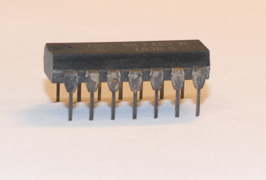

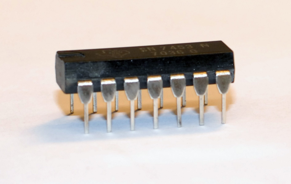

Jag fick för mig att ta och undersöka en av de kretsarna jag bytt och som hade rostiga ben. Jag klöv den efter benen på mitten med stämjärn och kunde då konstatera att rosten följt benen in i kapslen. Detta känns inte bra så jag har tagit beslutet att byta alla kretsar med rostiga ben innan jag fortsätter felsöka mer systematiskt.

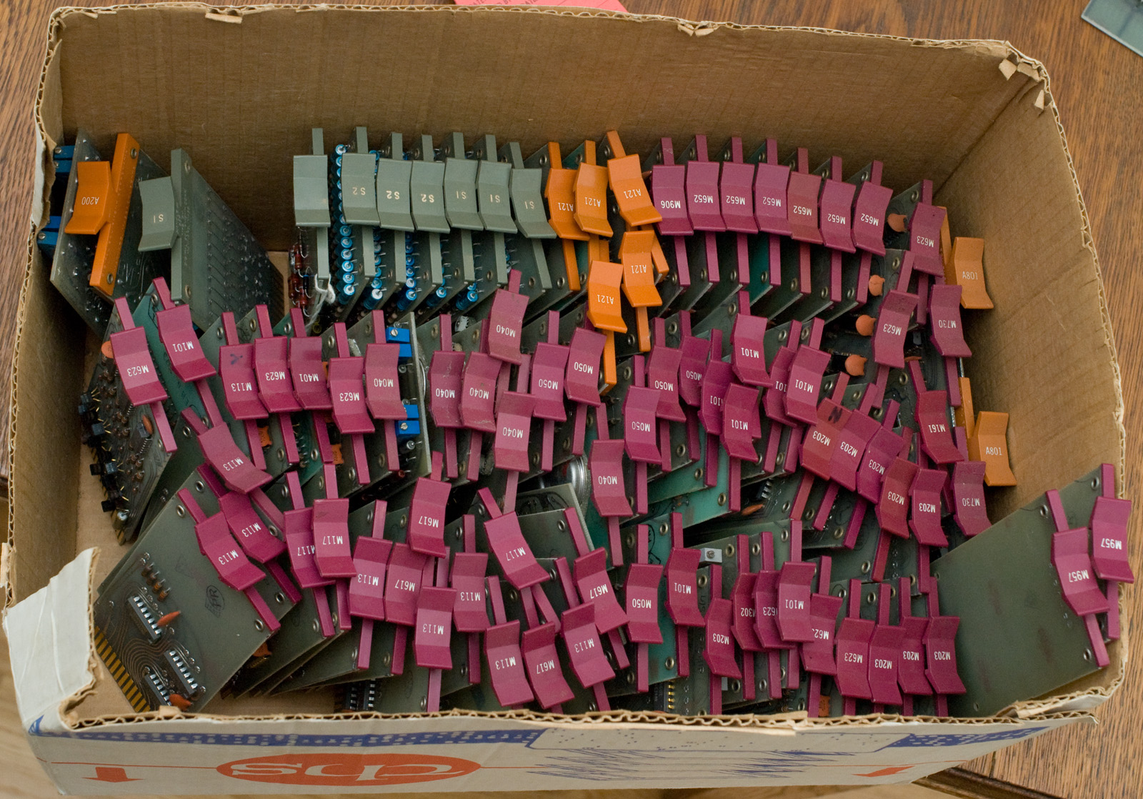

Har varit borta i helgen så det blev inte så mycket skruvat med PDP:n. Men eftersom jag var i närheten så passade jag på att besöka källaren där vår samling finns. Jag var ute efter att kolla om det fanns mer grejjor till PDP8/L maskinen som tråden handlar om. Sist jag var där hittade jag lite men denna gången vart det bättre!
En kartong flip-chip moduler. Dessa kommer ifrån någon annan maskin (och modell?) och är i mycket bättre skick än de som sitter i maskinen. Alla passar dock inte, men en tredjedel gör det!

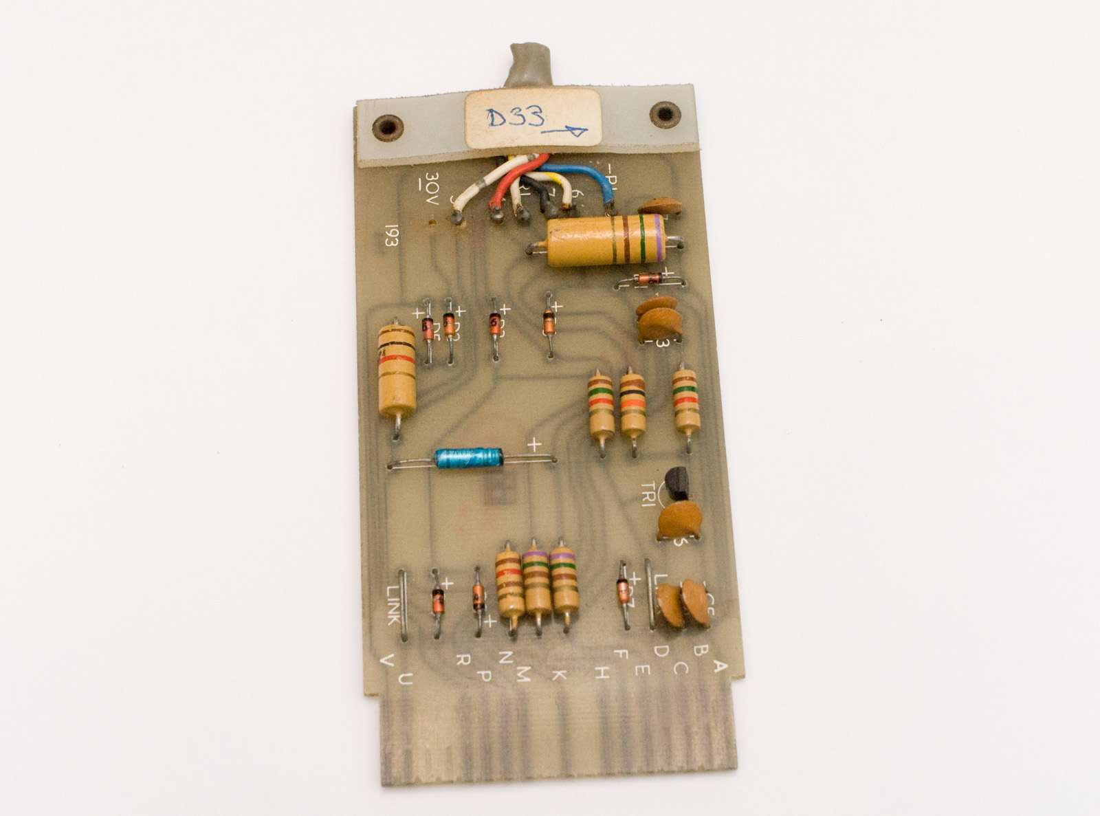

Sen hittade jag det försvunna teletype-intefacet W076. Jag som planerat tillverka ett nytt, det behövs inte!

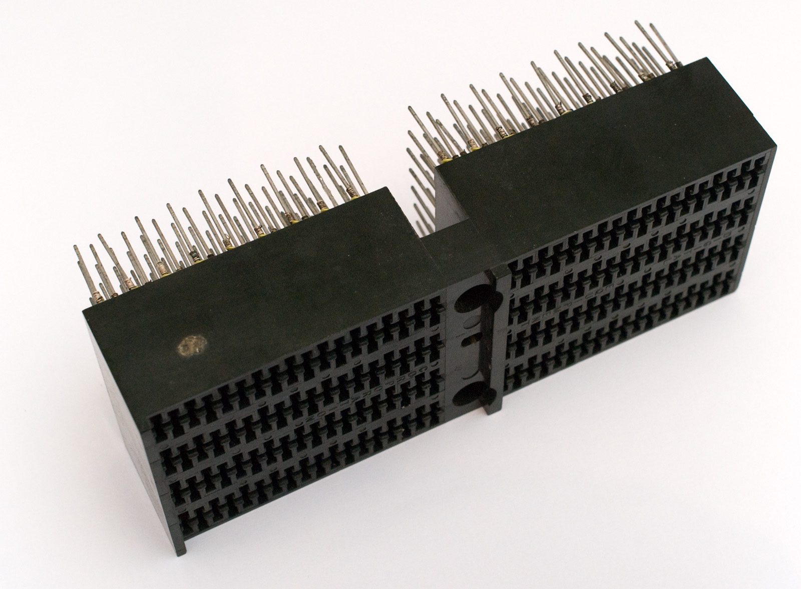

En bit bakplan, kan vara bra att ha om man vill testa flip-chips utanför maskinen.

Re: PDP8 Renovering
Härligt med en låda reserver. Det är inte säkert att flipchips:en kommer från en CPU. Samma format på kretskort användes i allt möjligt t.ex. i hårddisk-kontrollers och i bandstationer. (det sitter en handfull i min TU56, och på klubben har vi ett helt rack med flipchips för hårddiskkontrollrar).

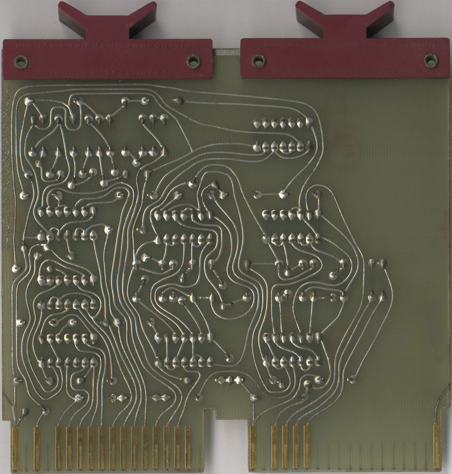

Här ett G221 under reparation. De tre logikkretsarna är bytta. Sen noterade jag att transistorerna i övre raden också såg rostiga ut så jag bestämde mig för att byta dem (jag råkar ha dessa trissor hemma 2N2904). När jag värmde på ett par av benen och skulle suga tennet fick jag även benen med. De hade rostat av! Inte bra. Sen bytte jag ytterligare fyra trissor på ett annat G221.

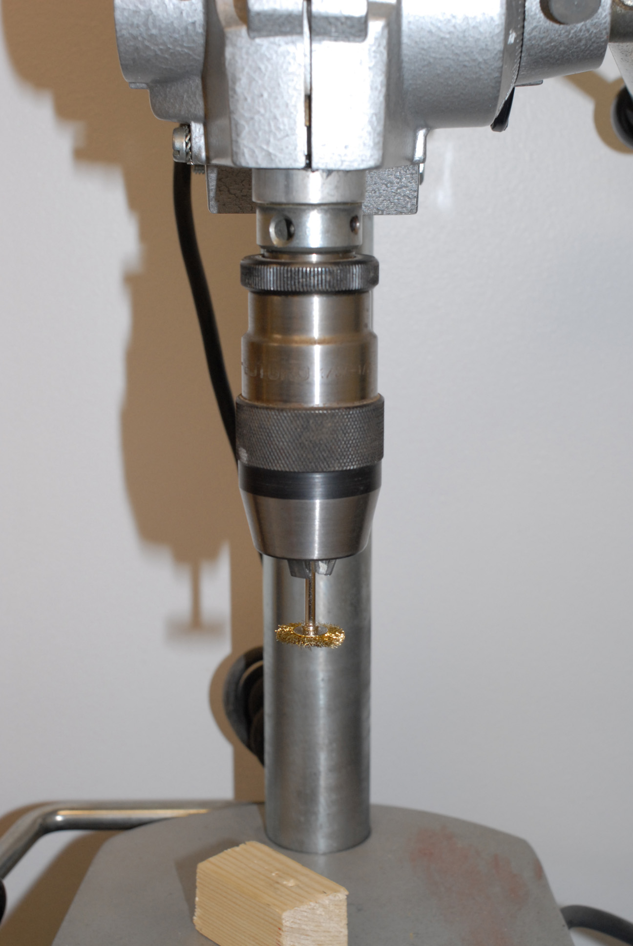

Så här svarta och ärjade är benen på vissa av kretsarna som jag köpt. Försökte flussa extra men det funkade inte. Var tvungen att hitta på något.
Hittade en liten roterande mässingsborste i Dremmels sortiment på Bauhaus som jag köpte och satte i pelarborrmaskinen (äger ingen Dremmel).
Och så här blev resultatet!

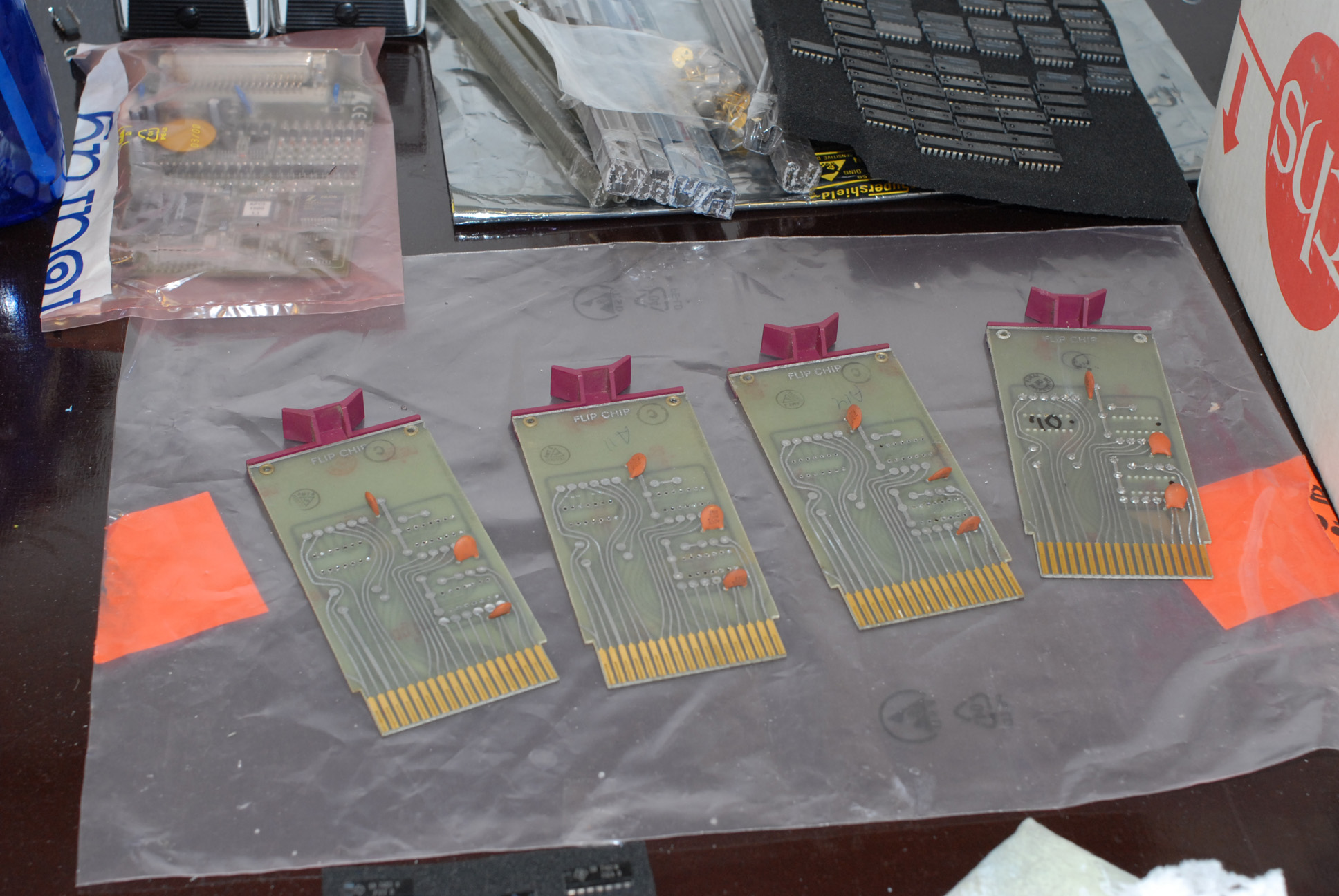

Fyra stycken M115 som väntar på att får nya 7410 (3-input NAND) ilödade.

Hehe, Dremel är en sann multimaskin!
Nu fick jag ju motiv till varför jag skulle köpt den sladdlösa dremelkopian för 69 igår! Nåjo...
