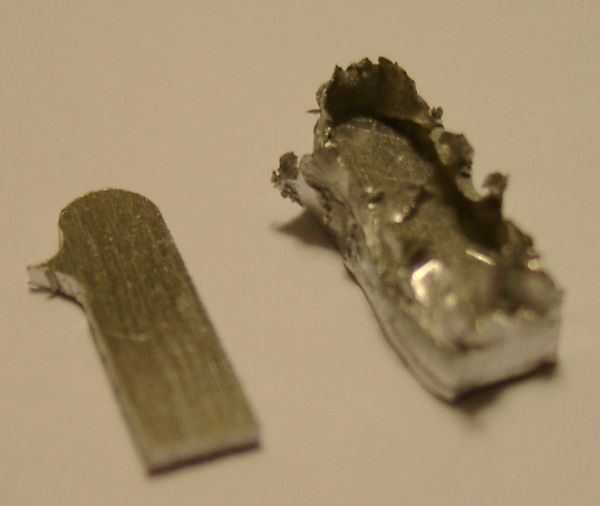

Jag beklagade mig tidigare att jag inte fick till fräsning i Alu med lillsyrran. Nu snodde jag parametrarna från pcmpers inlägg tidigare i tråden. Dvs jag kör med en tvåskärig 3mm-fräs med 300mm/min i matning och Kressen på 3'an. Toppat med lite T-röd blev det närmast perfekt!
Detaljen på bilden är ca 4mm bred och har nästan inga grader. Jämför med missfostret till höger där Kress och lillsyrra gick på högsta fart.

Vill bara påpeka att det ska vara ganska hög skärhastighet när man fråser alu. Man ska inte tokköra på högsta hastigheten utan lagom. T-röd är ett måste.
