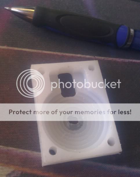

Gjorde ett snabbt test med cambam.
Ganska så lyckat får jag säga, nästa gång ska jag ställa ner z till 0,05mm per svep för bättre finnish.

Ja, det är dock en konvex kurva. Men det syns dåligt.
Gjorde några nya test idag med 2,38mm ballnose. Först ett grovpass med 0,5 sparat sedan ett finpass där jag enbart körde konturen med 0,05mm/z
Dock blev något galet vid verktygsbytet och resultatet blev inget vidare :/
[edit]
Hittade ett fel som jag hade gjort. I och med att jag kör en invändig kurva måste man såklart sätta ett negativt roughing värde, annars kommer ditt roughtingpass att gå in i ditt finlir.

Den profilen ser mycket, mycket bättre ut än den på förra bilden. :tumupp: :tumupp:
Ytfinishen är nog bara att prova sig fram.
Jag kom just ihåg att jag läste om slope, convex, concav i hjälpen hos cambam.
här var det i hjälpen

Nästa version kommer bli mkt bättre nu när det är rätt inställt. Jag har fått till väldigt bra resultat tidigare då jag fräste gjutformar i POM. Då lämnade jag 0,4mm och 0,5mm/z till finliret och 0,05mm/z

sådärja, lite bättre inställningar och framför allt, rätt beredning :vissla:
Det är min senaste cykellampa, RoadOwl.
Fräser nästan alltid ut en prototyp i acryl då det bara är att fläska på, sen ser prototyperna snygga ut i vitrinskåpet ;)
