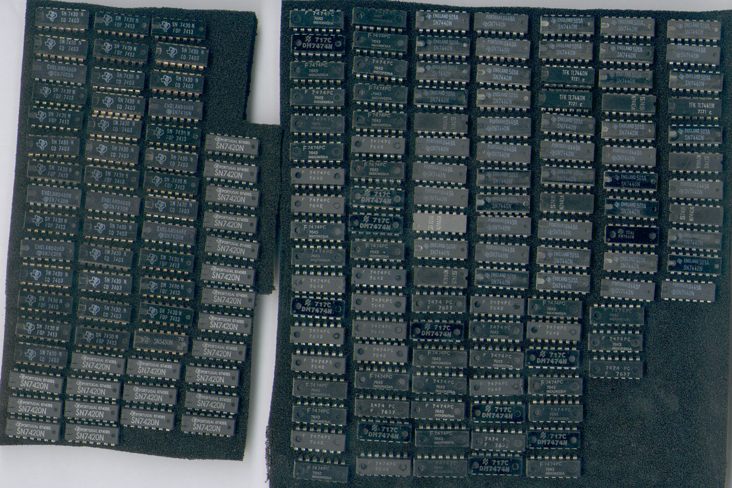

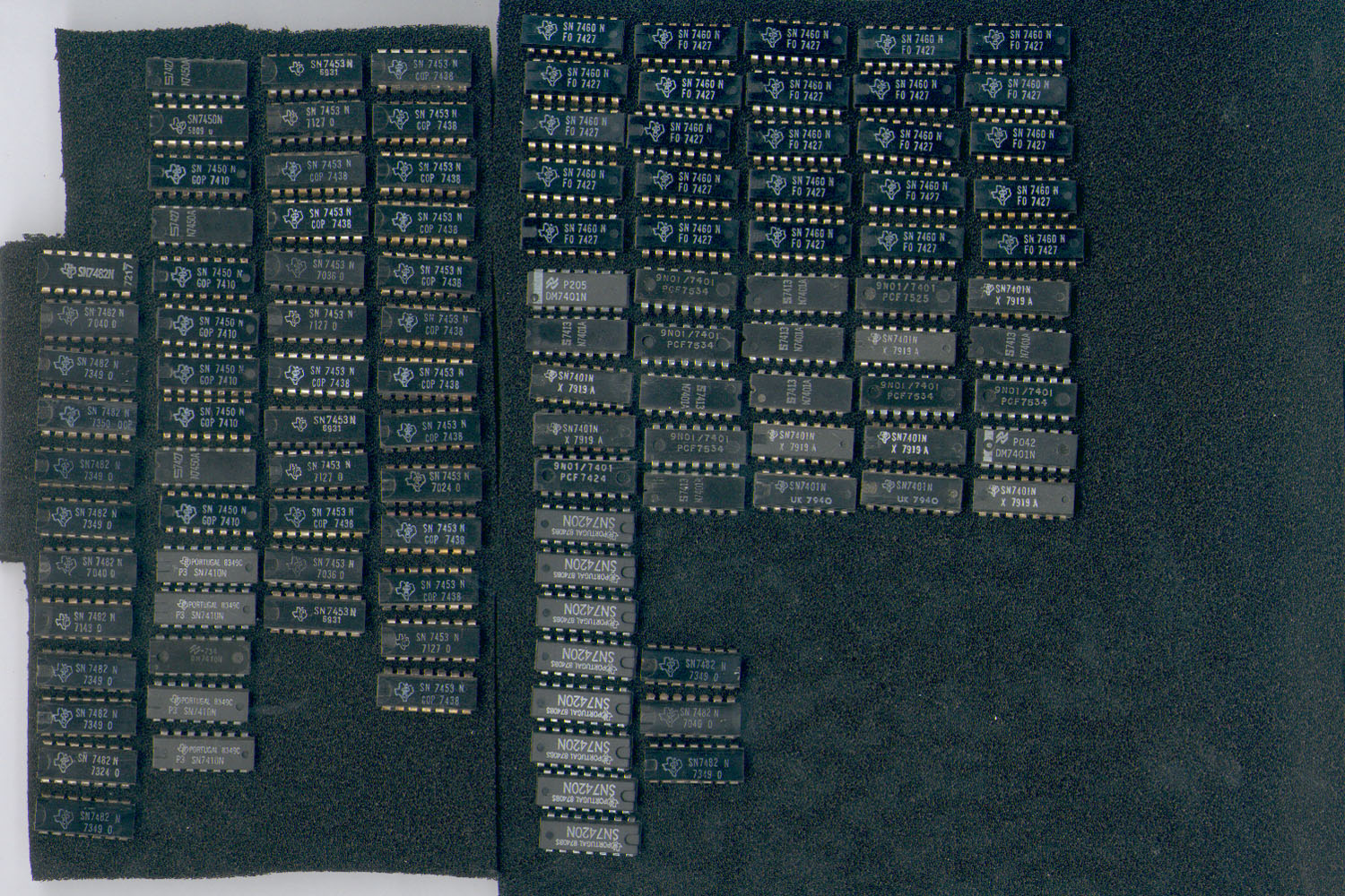

En hel del sånt som på bilden nedan har jag.
Det är mer eller mindre "new old stock", jag har ryckt från diverse virkort som legat i lager.
Kan inte lova att alla funkar, och benen ser ju lite mörka ut, men det borde man väl kunna isopropanola rent.
Om de duger och du vill ha så donerar jag gärna, mot att man får komma och titta på maskinen när den är klar! :wink: :vissla:

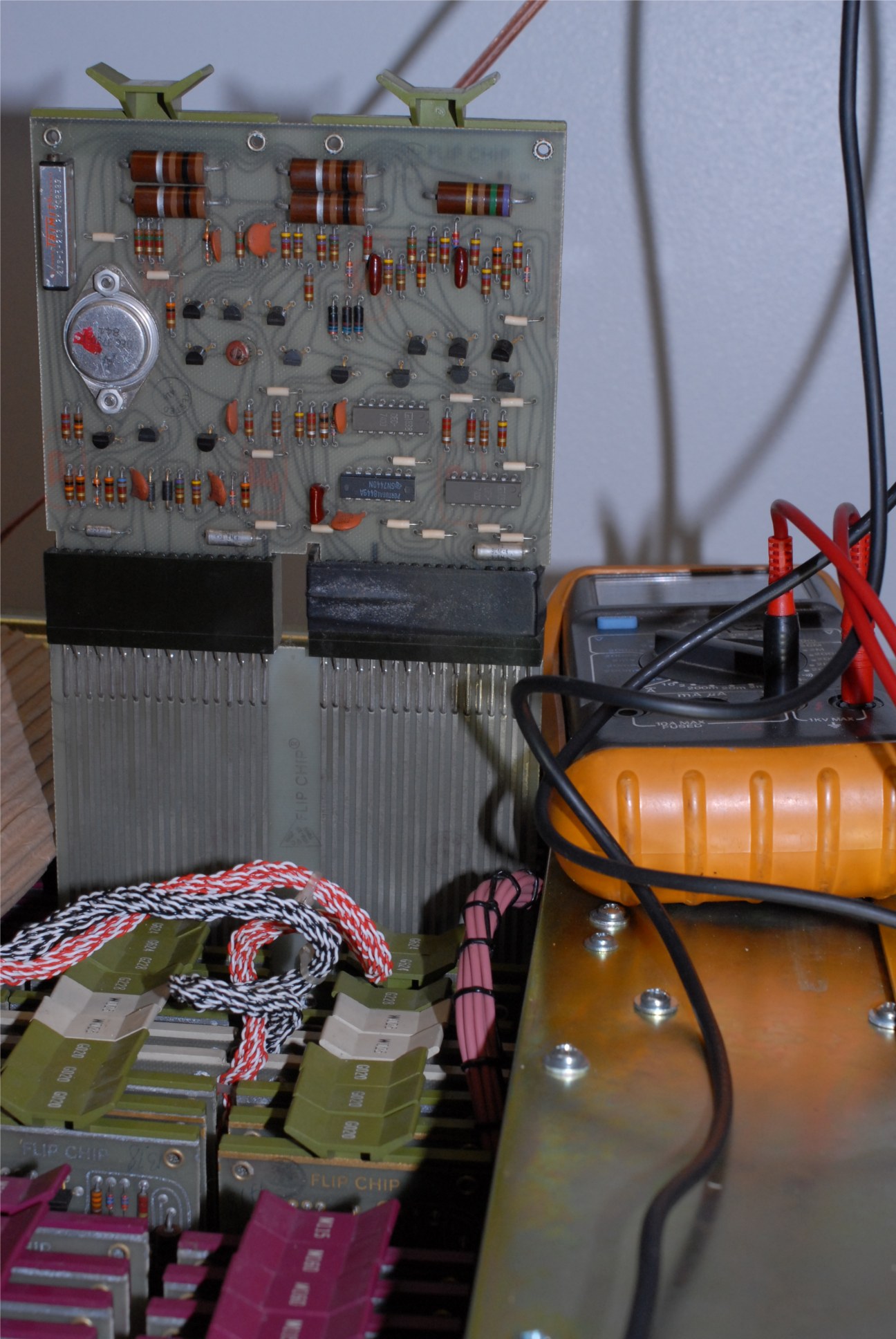

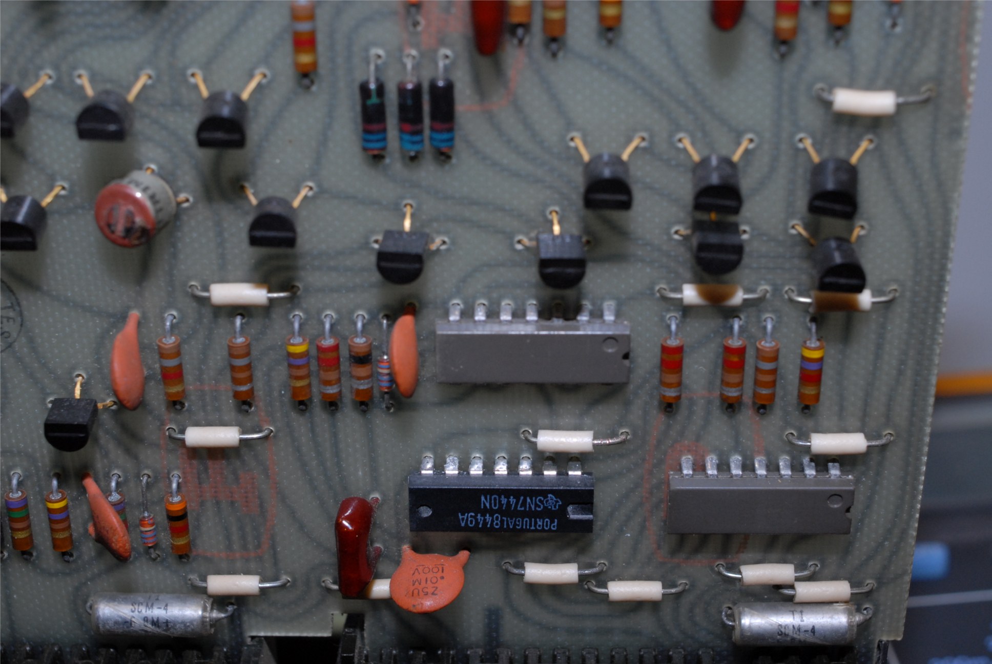

Test av G826 "Regulator control", kortet är det som bland annat fixar till -6V matningen till kärnminnet. Kortet genererar också power ok och power clear.
- Power ok är aktiv låg och går låg då spänningen är rätt.
- Power clear ska skicka ut en låg puls när spänningen blir rätt.
Efter att ha bytt en 7440 till en "ny" så slås -6V spänningen på! Ett problem mindre.
