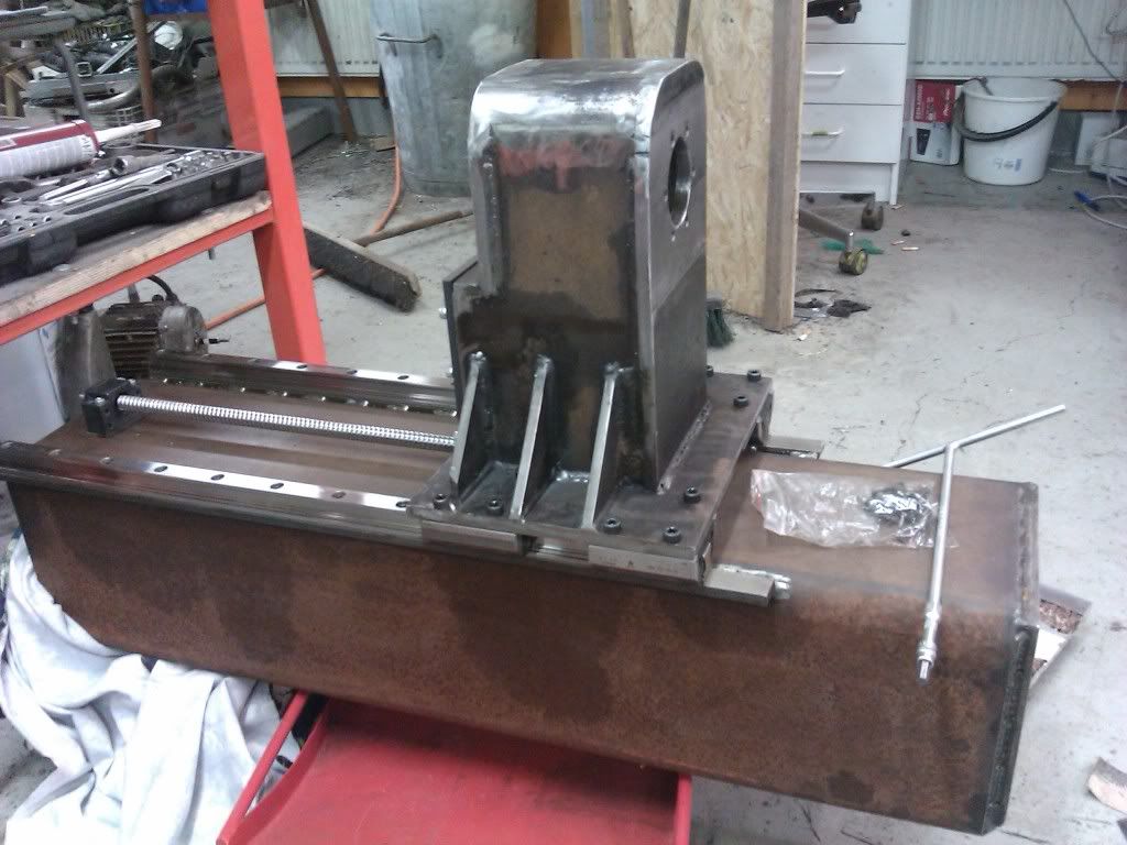

Kul med byggbilder och att det går framåt :tumupp:
Det jag funderar lite på iom med mina planer är hur du tänker om framtida inriktining. Vilka ytor du planar emot varandra. Hur du fixar så att skenorna är parallella mot varandra på Z, samt vinkelrät emot bearbetningsbordet.
Samt någon bild kanske på undersidan av Z-huvudet.

Jag är inte helt 100 på hur allt ska monteras, mätas och justeras ännu :lol:
Men "skarven" mellan bottenplattan och pelaren kommer att justeras rak och sen limmas ihop med epoxy.
De finns en bra pdf som beskriver bla. det. Finns kanske någon länk tidigare i tråden.
Troligtvis kommer jag mäta mig tokig innan allt är klart :doh:

limma? är de inte bättre att bulta fast den, det är ju mindre "permanent" och lite lättare att åtgärda om man upptäcker nått längre fram i bygget...
(detta är inte ett påhopp utan bara en fråga som jag vill ha reda på, dvs fördelar och nackdelar med lim kontra bult)

limmet är inte där för att "limma" de ska bara bara vara en plan yta mellan pelaren och botten. Pelaren kommer skruvas fast med 4st m16 bultar.

Limma för att få en plan yta verkar lite märkligt varför planfräser du inte pelarens undersida?

Då är du alltså helt utan möjlighet att rikta om pelaren efteråt? :humm:

Ungefär så jo. Jag måste därför vara väldigt noga innan jag limmar den :humm:

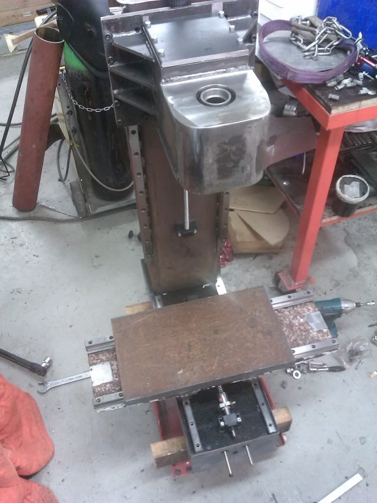

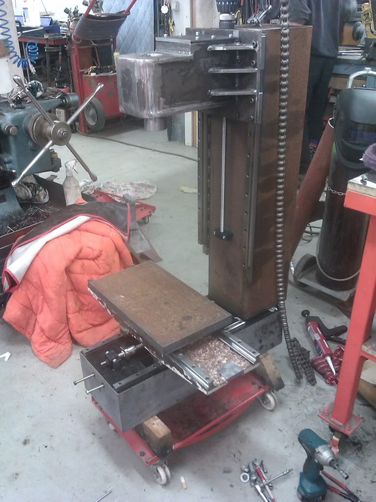

Håller på lackar ur ordentligt på de här projektet nu! :evil: Ett tips till alla som ens lite funderar på något sånt här, köp en beg. maskin om du inte har en ordentlig maskinpark.
Pelarborren flexar i mm klassen och är för liten..
Skarvmuttrarna som jag limmade i stenbiten satt inte fast så nu måste jag hitta ett bättre lim eller borra genom. Blir nog de sistnämnda.
Jag måste oxå hitta ett lim som blir riktigt hårt så att inte skarven mellan pelare och botten blir en svag punkt. Tips någon?

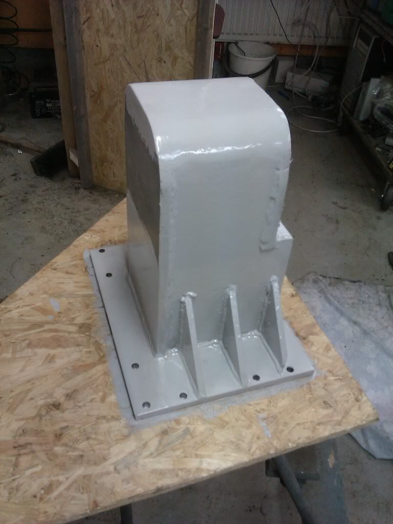

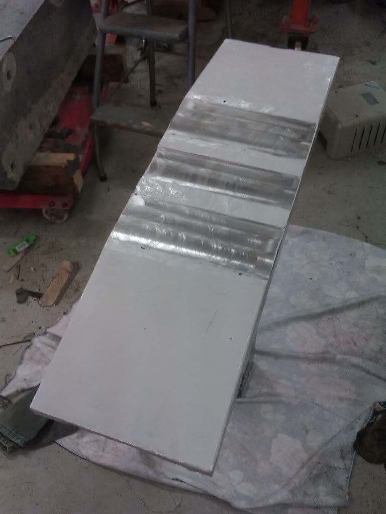

I övrigt knallar det väl på i sakta mak, har målat några grejer:
