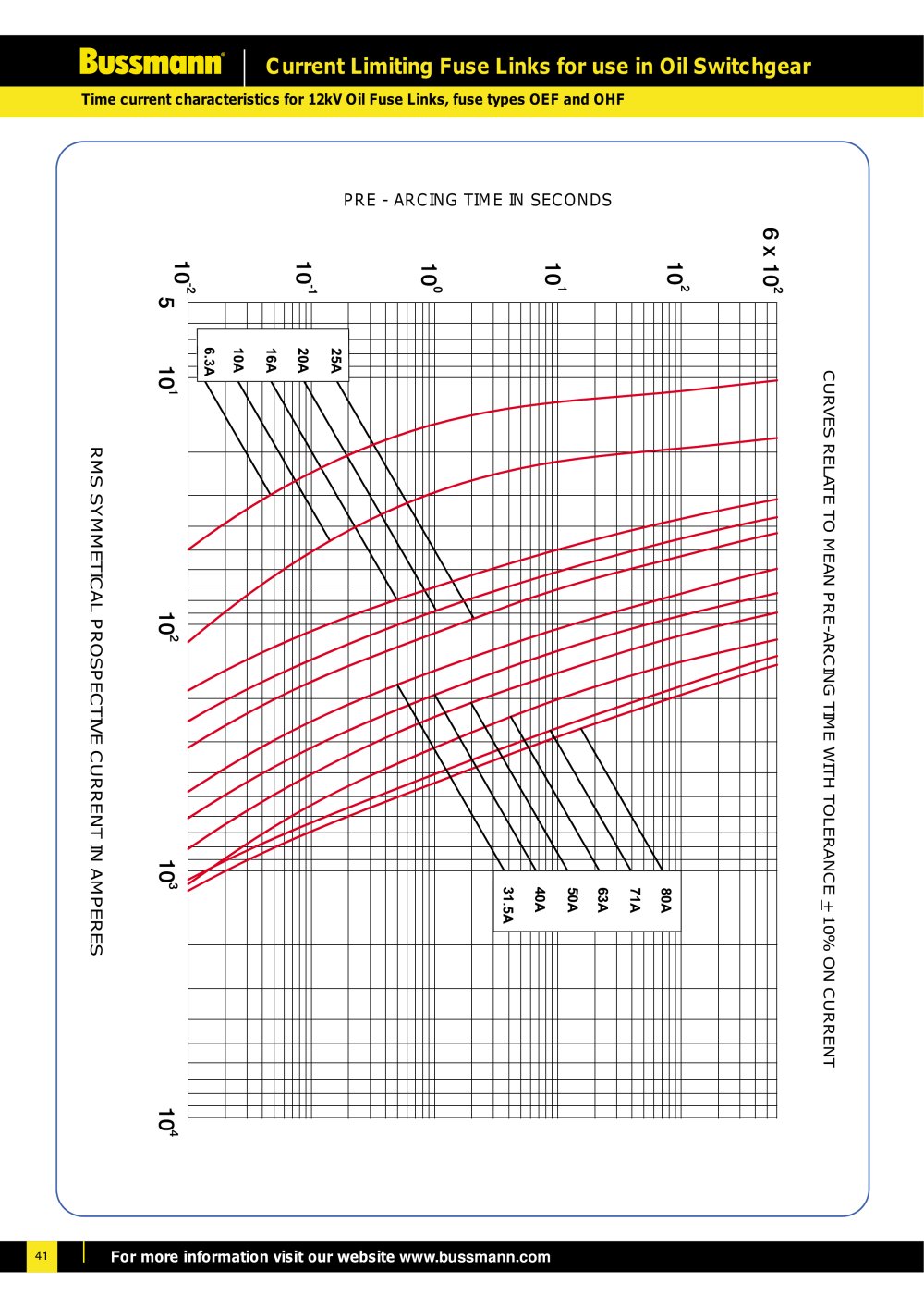

Varken säkringar eller PTC:er bryter direkt vid en viss trippström.
En säkring löser olika snabbt beroende på hur hög strömmen är, pre-arcing characteristics brukar det kallas. Brukar visas med kurvor typ som den här:
http://img.directindustry.com/pdf/repos ... 78_42b.jpg
I de där kurvorna finns det oftast ett par standardiserade punkter. För säkringar som uppfyller IEC 60127 finns det som sagt var en punkt som säger "den håller högst 30 minuter vid 2,1 gånger märkströmmen" (det gäller upp till 4 A har jag för mig, större säkringar har en annan siffra). Jag har också för mig att det finns nåt som säger att vid 1,5 gånger märkströmmen håller den MER ÄN 2 timmar.
För en PTC inverkar även omgivningstemperaturen, så det blir lite mer komplext.
Men summan av kardemumman är alltså att det går inte att säkra av så den löser "direkt" vid en önskad ström.
