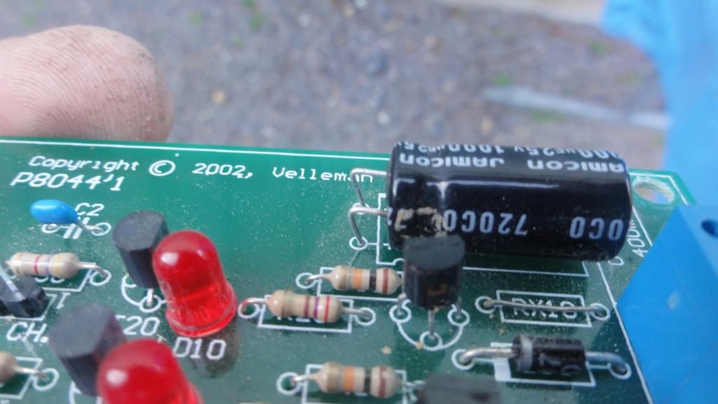

Hej är det någon som vet varför mina transistorer slutar att fungera?
Det är BC 640 som sitter på ett kort från Welleman. De driver några UNL drivare i sin tur, har mätt upp strömmen till 8.8mA och spänningen till 18.5V (Borde vara helt ok) från transistorerna till UNL drivrna. Kortet har fungerat problemfritt i ca ett år och har börjat att strula nu.

Med 270 ohm som basmotstånd till uttransistorerna så kommer basströmmen att bli åt hellskotta för hög. Hoppa över transistorjoxet och driv ULN direkt. Eller byt 270 till 2,2 kOhm eller något sådant.

Nja, basströmmen blir väl alldeles lagom för vad kitet och transistorn är specade för. Däremot ser effekttåligheten för motstånden lite suspekt ut. Men visst skulle det passa bra att driva ULN direkt från utgångarna på MCU:n som du säger.
Transistorn är specad 0.5 V Vce(sat) vid 0.5 A kollektorström och 50 mA basström. Och kitets instruktioner säger ju att det skall klara 400 mA ut per kanal, så c:a 40 mA (vid 12 V matning) verkar ju lagom.
Däremot är ju effektutvecklingen i 270-ohmsmotstånden oroande redan vid 12 V. Vid 18 V ser det inte lovande ut. Lysdioderna kanske också blir ledsna.
Förresten, en fråga till trådstartaren: vilken ULN-krets är det och hur är den kopplad? Vissa (t.ex. ULN2001) kräver externt motstånd i serie med ingången.

Det är UNL 2003 som sitter på utgångarna det sitter motstånd tror det är 10k och diod i serie till varje ingång.
Ska fixa schema ikväll. Konstiga är att jag andvänder bara 6 st kanaler på wellemans kortet men alla 10 transistorerna verkar att tagit skada.

Då kortet är designat och avsett för 12V så går det sannolikt sönder om man matar det med 18,5V, vilket uppenbarligen har hänt.
Dock vore det intressant att veta på vilket sätt trissorna går sönder.
Kan tänka mig att Ube i vissa lägen kan bli för hög vid 18V matning (max -5V för BC640).

Hittade schemat på led drivarkortet som är kopplat till Wellemans kortet. Tror inte att det är något fel med drivkortet.
Det sitter också en diod som inte finns med på ritningen ,sitter innan 10k motståndet på varje ingång på UNL drivaren.
Ska försöka förklara hur det är kopplat. Det sitter 6 st led drivare parallelt efter welleman kortet så det är bara för att jag ska kunna styra ca 200 st högintensiva lysdioder (70mA). Mellan welleman kortet och leddrivarkortet så sitter det 13 poliga konakter och jag vet inte om dessa strular (samma kontakter som sitter mellan personbil och släp). Eftersom att Led drivar kortet behövde 18.5V för att få lysdioderna att lysa som de skulle så tog jag och matade welleman koret med samma agg.
Har mätt mellan utgången från plinten på wellemankortet och ingången på leddrivarkortet och där fått fram strömmen som går från transistorn på wellemankortet till dioden (ingången ) på leddrivarkotet. Stömmen till 8.8mA och spänningen 18.5V.
Det sitter en spänningsreglerare på wellemankortet 7805 så därför matar jag det också med 18.5V (trodde att den skulle fixa det)
Hoppas att detta kan förklara en del.

Har lite dålig koll på vad som händer, men troligen blir de för varma om man kollar på bilderna verkar det som om har läckt ut ifrån de jag har inte koll på hur det brukar bli om man" pressar" transistorerna för mycket.
Har inte mätt på någon trasig transistor bara bytt de som så värst ut och så har kortet fungerat igen.
