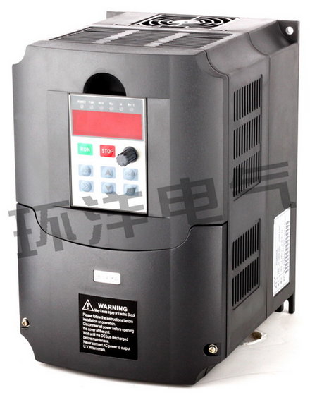

Min frekvensomriktare till min spindelmotor har gått sönder 1,5 kW av typen: http://image.ec21.com/image/chloe8610/o ... verter.jpg
Jag har identifierat två komponenter som blir riktigt varma när jag kopplar in strömmen, se bifogad bild. Går den att rädda? Någon som har erfarenhet av samma problem som löst det?
Är det någon som vill försöka laga och använda den själva så kan jag tänka mig att sälja den om den har något värde kvar.

Det kan ju vara värt att kolla att reläet funkar (lödningar OK, klickar, mät utgång).
Datablad: http://www.songle.com/pdf/2008961512231004.pdf

Komponenten på kylflänsen uppe till vänster ser väldigt smutsig ut, kan den ha släppt ut sin magiska rök?

Det kan även vara så att main IGBTarna har brunnit.
