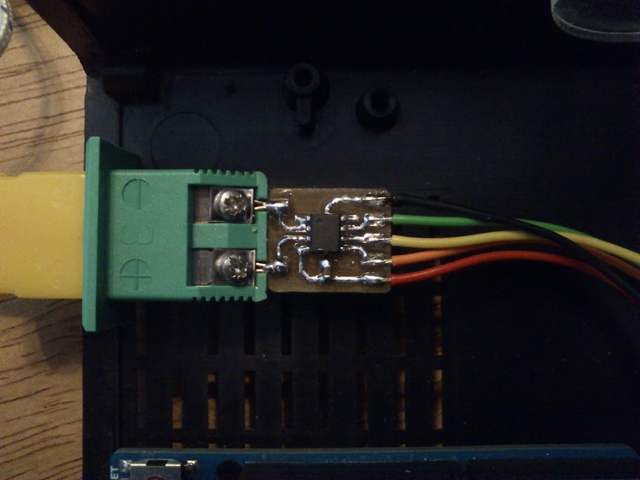

Då min kretskort nu är så små och innehåller QFN-kapslar mm, så tänkte jag satsa på att bygga mig en ugn för reflow.
Ugnen köptes in på JULA och styrningen bygger på RocketScreams Reflow Controller Shield.
En gammal TEKO-låda fick inhysa all styrelektronik:
MAX6675 som signalomvandlare från K-givare till SPI

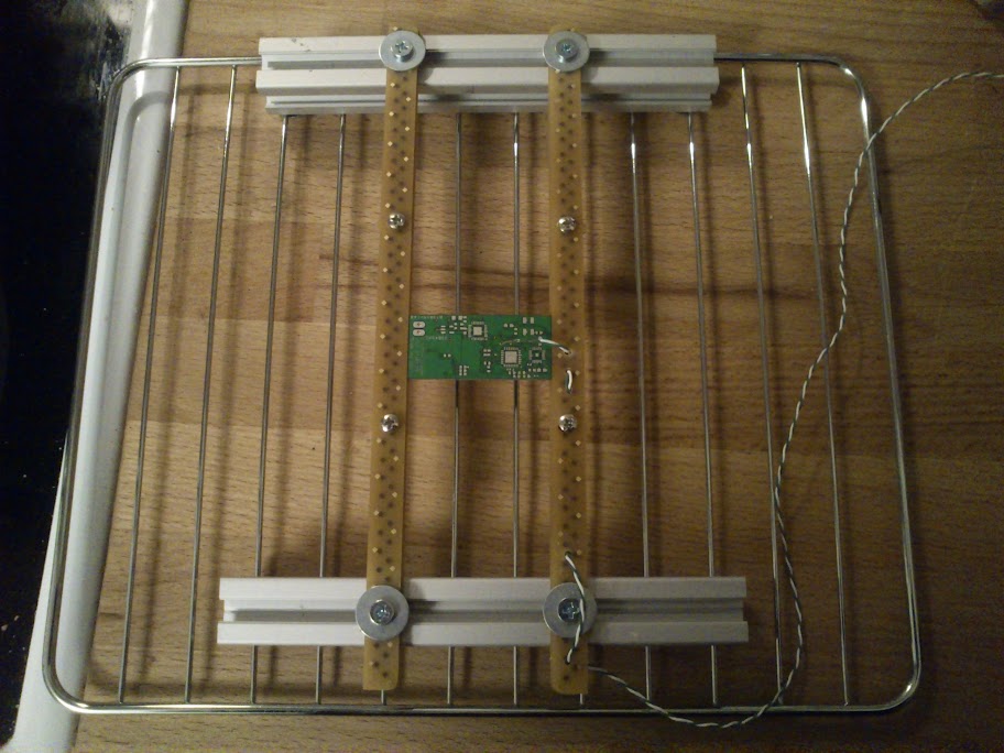

Några lite spill bitar från jobbet blev en variabel hållare för kretskorten som skall lödas.
Den enda modifikationen på ugnen är att jag har bytt kontakt till en apparatkontakt för att försvåra om någon försöker att använda ugnen till matlagning :? .

Är signalomvandlaren (MAX6675) avkopplad?
lond
Inlägg: 3554
Ort: Hyssna
Re: lond bygger reflowugn
Inlägg av lond »
På vilket sätt? Den har en liten kondensator över matningen bredvid sig på kortet.
/// Marcus

Hur snabb är JULA ugnen? Kan den följa en standard reflow-profil?
