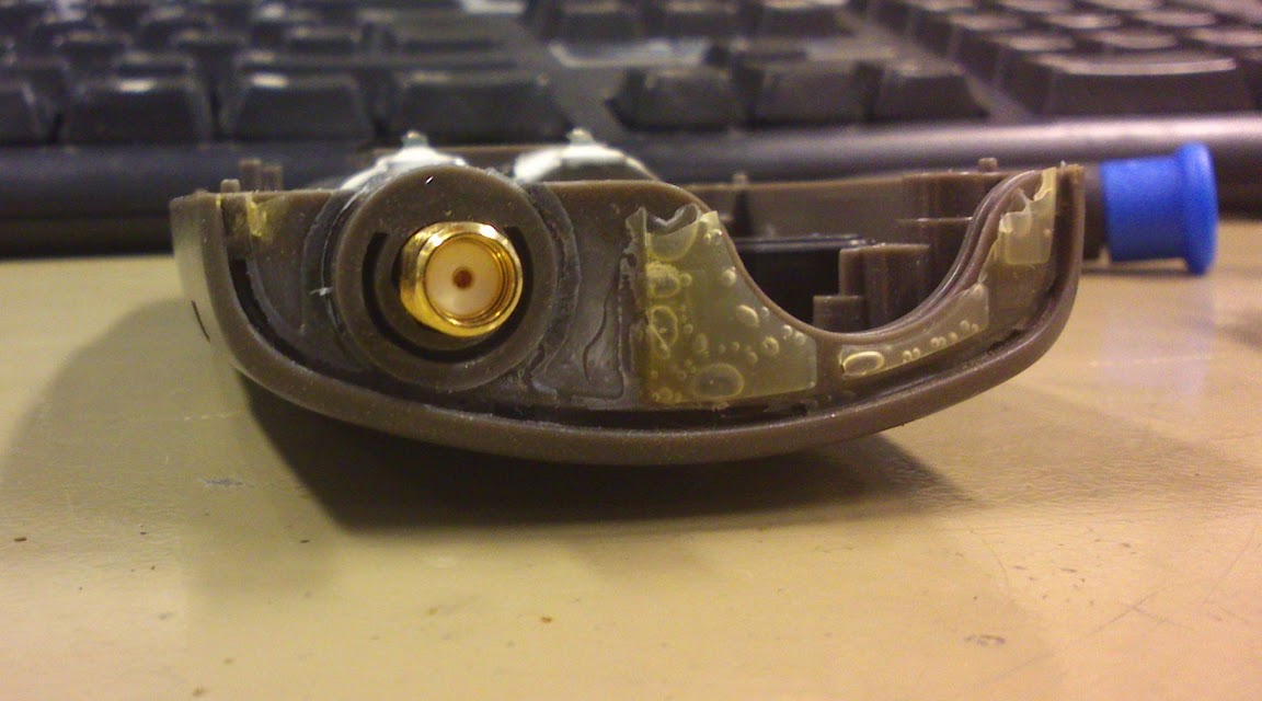

Lagade en arbetskamrats Garmin Astro där den interna kabeln till pejlingsantennen hade gått av.
Syntes knappt att den var av.
Lös mutter har gjort att man har kunnat vrida hela kontakten då stoppet i hålet inte klarade av att hindra kontakten att rotera.
Avsliten koaxilakabel.
En bit regid koaxialkabel fick ersätta biten som gått av.
Så nu kan han pejla sin fru igen
