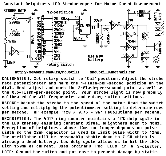

dioden ser till att det inte blir för låg spänning på ingången till inverteraren

Men vad är det som skiljer en Schottky från dom andra?
På det redovisade schemat ser Schottky:n ut att funka
som en zenerdiod. Alltså begränsa spänningen uppåt.
Det står inget i mina böcker "Elektronik för alla" om funktionen
på en Schottky. Och inget här på forumet heller.
På webben har jag inte hittat något läsbart heller.......måste leta vidare
till Ni förklara funktionen.
Re: Stroboskop med LED och max 2 kHz.
en schotky är normalt sett snabbara och har lägre framspänningsfall
med mycket stor sannolikhet funkar en 1n4148 bra
den funkar som en vanlig diod
tanken är såhär, börjar med cr nätets driver är noll och ändras till ett så leder gör kondingen att spänningen höjs på andra sidan , men efter ett kort tag så drar motståndet ner det till noll, , pulsförkortning
där är fortfarande det en ett ut till cr nätet, när den går ner till noll så vill spänningen på andra sidan kondingen gå lika mycket neråt till, men från noll volt, en negativ spänning i fårhållande till nollan, men dioder leder när det blir -0.5v på ett ungefär och begränsar ingångsspänningen till ofarlig nivå
kolla på kopplingen med ett oscilloskop så förstår du det ordentligt

http://en.wikipedia.org/wiki/Schottky_diode
Som grym skriver, snabbare och lägre spänningsfall, ofta runt 0.4V även vid höga strömmar. Snudd på ett måste med tex switchade spänningsregulatorer.

Vita högeffektsdioder funkar inte att använda.
Dessa har ett fosforskikt som har en efterlysningstid i storleksordningen =>5ms för de typer jag har testat.
Seoul P4 och Cree XR-C samt MX6.
Så jag rekommenderar att du bygger egna "vita" dvs RGB dioder dessa har ingen efterlysning alls.
Eller använder rent monokroma dioder.

Ska väl inte vara sån men vore det inte lättast med någon form av processor som du reglerar en pulsfrekvens ifrån? Då kan du också läsa av pulståget från fläkten och sedan få pulser till dioderna, matchar exakt?
Annars har jag en lösning som jag ska ha själv, kan ställa både på- och avtid pulserna. Variablet med att man väljer kondensator. Sedan variabelt med hjälp av två potar.

Nu ska jag lägga en beställning hos "Elektrokit" på delarna.
Men jag har ett problem med transistorn "2N4401" som inte finns hos
Elektrokit.
Kan någon som förstår schemat ovan hjälpa mig att hitta en "ekvivalent"?
Jag har kollat på nätet efter "ekvivalenter" till "2N4401" men dom finns inte
heller hos Elektrokit.
BHIAB har 2N4401 men då får jag betala 30 spänn extra för trissan.
