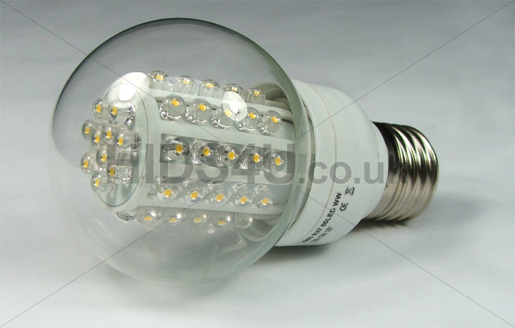

Är lysdioderna i sådan här "LED lampor" modell E27 seriekopplade eller används någon annan metod? Tänkte om någon plockat isär en liknande lampa med samma runda hålmonterade lysdioder?
Denna typ av lampor finns nu nästan i varje matbutik. Så det är ju en snabb källa till vita lysdioder..

Om du tittar på märkningen, ser du att märkspänningen får "variera" med 100V, då kan man räkna med att det inte är ett begränsningsmotstånd.

Jag skulle gissa att det är likriktare, glättning samt en switchande konstantströmkrets.

För alla lysdioder i serie?

De som säljs i matbutiken är märkta för 230 V AC, de som är ovan är de jag hittade utan att fota i affären. Misstänker att det sitter ett kontrollerchip med alla lysdioder i serie.
(för 110 V AC versionerna är det sannolikt 2 st slingor)
