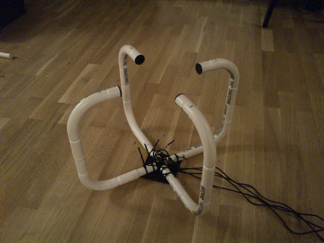

I väntan på att mina ultraljudssensorer skall dyka upp från Kina, så hittade jag backvarnings-kitt i rea-lådan för 49:00 när jag var och handlade saker hos Jula :)
Dags att börja att bygga testriggen:
Med några VP-rör böjar, så var testriggen färdig.
Problem :( signal ut men ingen tillbaka, hittade ett motstånd som var 1K istället för 1M :vissla: Lite bättre men fortfarande inget signal tillbaka :(
Plockade isär styrboxen för att se vad den innehöll: en µP som var slipad så att man inte skall veta vad den är för något :(
Samma signalväxel och en liknande koppling för signaldetektering som jag har + avstämda transformatorer och en spänningsdel som matar sensorerna med +8V och +5V till µP och signalbehandlingen.
Så jag mätte och tänkte lite.... bort med original µP och dit med min egen µP.
Sågade av ett kretskort och anslöt trådar till dom rätta punkterna och skruvade fast det och kopplade om mottagarsidan så att signalen kommer tillbaka i kors.
Efter spänningssättning och justering i koden så fungerar uppkopplingen :D
Skall göra en mer stabil sensormontering, sedan skall den ut och jämföras med min vädersnurra :)
/// Marcus
