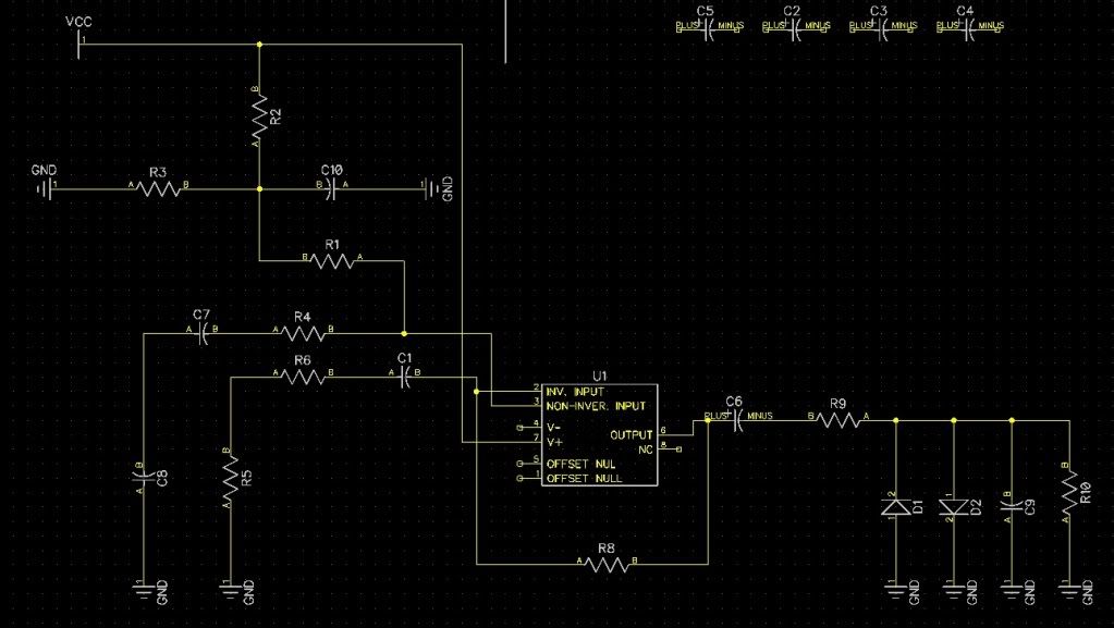

Ok.. för jag hittar ingen symbol för keramisk kondensator i mitt program nämligen.. har sökt och letat.. och sökt lite till.. :S
den med plus och minus ser ut såhär I( ungefär och den för keramisk såhär II kort och gott... det är alltså den här jag behöver II

Ingen aning om det här blir rätt.. men nåt liknar det ju iaf.. hehe

På polariserade kondensatorer är "böjen" minus, du ska alltså vända om dina, eller vissa iaf.

Tack för infon.. jag var mycket osäker på det jag åxå... så jag ska vända på dom på en gång så det blir gjort.. men dom som inte är nåt plus o minus på är ju keramiska.. alltså ingen plus o minus. ?

Keramiska är opolariserade och anslutes hur som helst, schemasymbolen för dessa har två raka streck istället för ett rakt och ett böjt för polariserade.

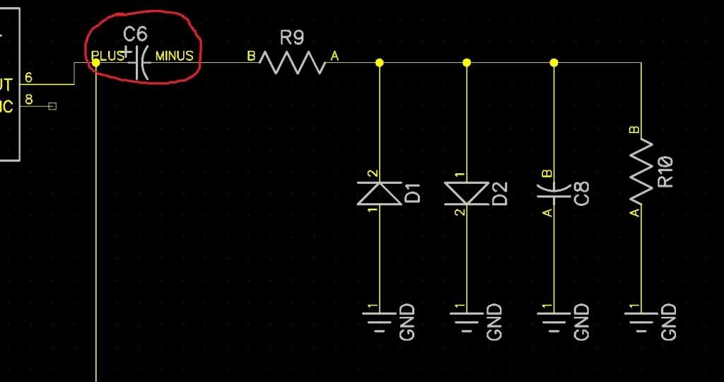

Det är nåt som inte stämmer här.. hur blir det där med det som är inringat med rött.. ?? det är en elektrolytisk kondensator med plus och minus.. kopplat på det där sättet.. !?

Hur menar du?

Ja jag menar bara om det går att sätta den på det sättet som den är satt.. om det är möjligt att få en pryl att funka...

Tja den finns ju med i schemat alltså har den ju en anledning att vara där. I detta fall gissar jag på att den tillsammans med resistorn till höger agerar som filter eller dylikt utan att sätta in mig mer i det som jag inte känner för att göra.
