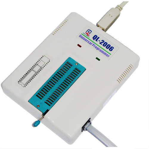

Jag köpte en universal programmer igår kväll från samma säljare:
Jag själv använder Flowcode1 och deras utvecklingskort. Dessutom utvecklingskort från Mikroelektronika med deras mikroBasic kompilerare.

boris, vad har man den där grejen på första bilden till? Har väldigt mkt grejer på sig... :humm: *nybörjare*

Det är ett utvecklings-kort, eller jag kallar det också ett Allt-i-ett kort.
Det medföljer en LCD-diplay och en mikrokontroller.
Du måste ha en programmerare som ofta följer med eller är gratis för nedladdning på nätet och ett program som till exempel microBasic.
Du gör ett program i basic språket med exempelvis mikroBasic kompilerare, som skapar en hex kod som du skickar med din programmerare (mjukvara) till PIC processor som finns på utvecklings-kortet.
Du kan programmera PIC processorer med det kortet. Samtliga komponenter kan programeras till det du önskar.

> ...som skapar en hex kod som du skickar med din programmerare (mjukvara)...
Vad jag kan se så har kortet en ICSP kontakt, så det behövs en "programmerare"
med ICSP funktionallitet. T.ex PICkit2/3, ICD2/3 eller liknande. I så fall är det
inte enbart "mjukvara". Eller har kortet något mer inbyggt än vad det ser ut ?

Ja, det har du rätt sdjan, jag läste inte noggrant och missade det. Kortet liknar
mitt utvecklings-kort som jag kan programmera från en seriell port.
Man måste också köpa en programmerare, ett exempel på sidan och bilden nedan.
http://www.ebay.com/itm/PIC-USB-Program ... 43a52643c8
Man kan se mitt kort vilken kan programeras på båda sätt (ICSP eller från en seriell port)
