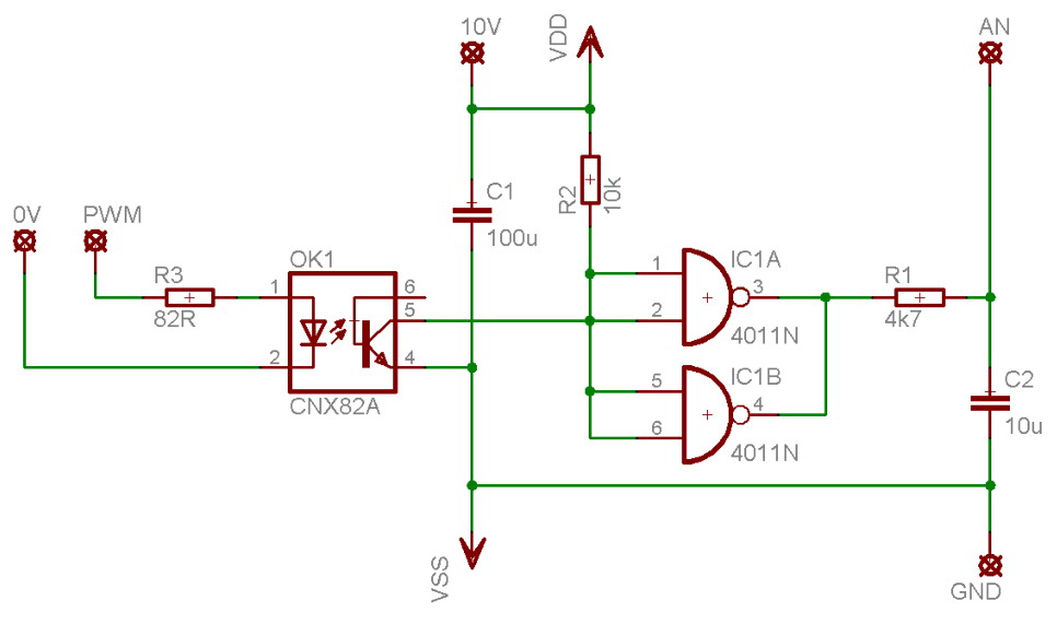

Du kan omvandla PWM till Analog väldigt enkelt! Denna kretsen har jag på min fräs motor.
Den är 98% linjär emot PWM signalen och lämnar en fin analog signal även vid snabba förändringar.

Morgons skrev:Jag tro inte det borde bli något problem om du kör Emc som tar hand om givaren och sen PWM utsignalen till servoförstärkaren.
http://2.bp.blogspot.com/_tMtO23Q5vm4/R ... Analog.jpg
Har kollat den med oscilloskop. Kan posta lite bilder om du vill.
Problemet kanske är att få Emc att skicka PWM istället för att skicka Step&Dir signaler. Borde gå att lösa.....
OK, nu drar jag upp en gammal tråd. Jag håller på med ett litet projekt, och googlade lite PWM -> 0-10V och hittade denna post. Kan någon snabbt förklara den här kretsen i citatet? Jag är inte speciellt duktig på sånt här och blir mest förvirrad. Jag borde nog koppla upp den eller simulera för att kunna få en djupare förståelse, och det kommer jag antagligen att göra också.

När PWM signalen är hög (dioden i OK1 lyser) drar transistorns kollektor mot VSS vilket ger LÅG signal på NAND-grindarnas ingångar, vilka då ger HÖG signal ut. Kondensatorn laddas "sakta" via R1. När PWM signalen går låg slutar transistorn i OK1 att leda och ingångarna på NAND-gindarna dras upp till VDD vi R2, dess utgångar går låga och kondingen laddas ur "långsamt" genom R1 - och så håller det på. R1/C2 bilder ett lågpassfilter dom "jämnar ut" spänningen så om PWM-signalen har 50% dutycycle blir spänningen över kondensatorn 50% av VDD dvs, 5V i det här fallet.

Det var mest just Nand-grindarna jag funderade över. Skall kolla din beskrivning och kretsen för förståelse. Tack!

Dom är där för att få en symetrisk upp- och urladdning av kondensatorn. Annars skulle inte 50% dutycycle resultera i 50% ut-signal.
