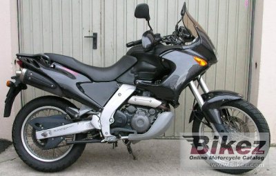

Hallå där, det här blir mitt första inlägg på forumet!
Jag har planer på att bygga en elmotorcykel. Jag har en Aprilia Pegaso 650 offroad utan motor som jag har tänkt använda. Jag skulle vilja ha kring 80 km körsträcka på en laddning och då kunna köra runt 80km/h. Har kollat en del på batterier och motorer, bl a på http://www.electricmotorsport.com. Eftersom batterierna tar mycket plats så skulle en sk hub-motor vara bra: http://www.enertrac.net/product.php. Jag vill gärna ha en toppfart på 100km/h eller mer och hyffsat bra acceleration.
Vad tror ni om detta, vad kan det kosta att bygga en sån motorcykel? Vill helst inte lägga mer än 50-60k Finns det kanske nån motorcykel som lämpar sig bättre för konvertering? Jag kommer nog att behöva bygga om ramen lite för att få plats med batterierna. Vill gärna ha tips om bra ställen att köpa batterier, motorer, controller osv. Skulle också behöva lite fakta om motorer, controller och hur man bygger batterier etc, även om jag har grundläggande kunskaper i ellära.. Ge mig tips och råd om vad jag skulle kunna använda för batterier och motorer osv.

jag tror generellt sett inte att en offroad är bästa hojen att bygga eldrift på, dels är dom ganska höga, och du kommer att addera en hel del vikt antagligen, vikt högt upp är dåligt, sen är dom ofta ganska kompakta också, och saknar kåpor-
Jag hade nog satsat på en sporthoj av nåt slag om jag skulle bygga eldrift.

Det är väl ingen pinnsmal cross?
Snarare en normal pendlar/budhoj.
Man ersätter 20 kg bensin+tank samt 60 kg motor-olja-kylare-vatten-batteri-etc med
20 kg elmotor och 60kg batterier. allt lågt monterat. (lika befintligt.)
Vill man vara lite crazy skulle man kunna fylla en dummypassagerare med
60 kg batterier till och remma fast på passagerarplatsen! :D
Det går faktiskt att köra med skjuts. :roll:
Fast det är nog aningen bättre att lägga extrapacken i sidoväskor? :vissla: :doubt:
Sedan att luffa runt i 80 km/h framstupa på en sporthoj ger bara onödigt vältränade armar! :doh:
Aprilian blir jättebra! :tumupp:

Jag vet precis vad en pegaso är, känner en kille som hade en i ett antal år :) ..och jag skulle fortfarande inte bygga på en sådan, däremot GÅR det ju säkert, men jag skulle vilja placera vikten lågt, och det blir nog svårare på en offroad.

Men det blir väl inte värre än innan?
(förutsatt att man tycker att den är ok tyngdpunktsmässigt i original.)
Själv kör jag runt på en Transalp som väger runt 220kg fulltankad + 10 kilo i toppboxen som sitter hööögt upp.
Superstadig och med god kontroll. har även kört en del med passagerare på 60kg. Ingen nämnvärd skillnad.
Fast visst, skall man dundra på med massor av batterier så är väl kanske en glidare det bästa valet? :humm:
I senaste MC-Folket beskrevs ju till och med Triumph rocket 3 som relativt "hanterbar".
Den väger nästan 400 kg. :shock:
/w

En sporthoj blir ju bättre tyngdpunkt och kåpor kan dölja batterier.. Men jag skulle gärna vilja ha en offroad då jag kommer åka en del grusväg.
Jag tror att en hjulmotor(hub-motor) är det enda vettiga valet då man slipper en motor i ramen och därmed får plats med mer batterier. Man skulle ju också kunna montera en motor på svingen som den här: http://www.evdeals.com/BidwellSecrets.htm
Någon som vet några andra bra hjulmotorer än den jag länkade till? Vill gärna veta bra/billiga ställen att köpa motor, controller, batterier(lithium)... kanske kan man hitta begagnat?
Tror ni man kan få 80km räckvidd vid 80km/h och att motorcykeln inte väger så mycket mer än original? Jag har för mig att motorn väger 50kg. Tanken rymmer typ 15 liter.
Jag måste nog bygga om ramen för att få plats med batterier, något som kan bli problem vid besiktning kanske?

Axelsson skrev:En sporthoj blir ju bättre tyngdpunkt och kåpor kan dölja batterier.
Jag förstår fortfarande inte tyngdpunktssnacket. :humm:
Bättre än vaddå? Alla offroads har den skyhögt över sporthojjarna och
är samtidigt de mest lättmanövrerade/kontrollerade i farter upp till 80km/h.
Låg tyngdpunkt är endast till fördel om man vill kasta hojjen i hög fart genom tvära kurvor.
Och så då förstås om man tappat den på sidan. :roll:
I övriga fall är det en ickefaktor på mc.
(så länge man håller sig inom rimliga gränser, men var det en ickefråga på originalhojjen så....)
Vad gäller kåpor så åker du kanske ändå på att bygga in batterierna i någon slags (ventilerad) låda? Tål de regn? IP-klass?
Axelsson skrev:Jag har för mig att motorn väger 50kg. Tanken rymmer typ 15 liter.
Glöm inte att dra bort vikten av alla subsystem till motorn:
-Egenvikt tank.
-Batteri(5-8kg?)
-Kylare+ett par liter vatten.
-Avgassystem.
-Etc
Axelsson skrev:Jag måste nog bygga om ramen för att få plats med batterier,
Vid mindre modifiering av ram räcker det med en registreringsbesiktning som ombyggt fordon.
Vid större ingrepp blir det amatörbyggt med helt andra krav. (Du måste i princip göra hela ramen själv.)
Är du säker på att batterierna inte får plats?
motor-tank-luftburk-kylare-paketet tog ju en massa volym?
Gör kartongdummies och testa så vet du sedan! :tumupp:
