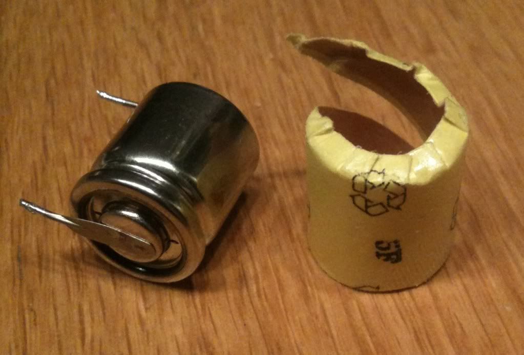

Har ett gammalt Theben 612 ur med kasst batteri.
Skulle vilja byta det mot ett nytt men jag är lite osäker vad jag ska ersätta det med.
Enda märkningen på batteriet är "5F".
Har lött loss det för att titta närmare, men inga andra märkningar finns. Ser ut som ett vanligt AA batteri fast kortare (16,5mm långt och 14mm i diameter) och med lödanslutningar för kretskort.
Om jag mäter på lödpunkterna (ackumulatorn bortlödd) när uret är igång så ger det 1,92V. Kan det vara laddningsspänningen till en 1.2V ackumulator?

Det är inget batteri
det är en kondensator på 5 Farad

Näh, någon kondensator skulle jag inte tro att det är.
Har sett andra theben ur inuti som har typ knappcellsbatteri, och detta sitter på samma ställe. Jag ska rota fram kameran så ska ni få se.
EDIT: Här har vi en bild.

ser ut som en nicd cell
är den heldöd?
man kan ju alltid prova att få igång den med lite våld och se vad den är
ex 10 A under några sekunder, funkar ju med en 100w halogenlampa och bilbatteri
är den inte helt kortsluten kan dom gå igång för kortvarigt bruk, och då kan man kolla om det är en vanlig nicd eller nimh

Ser likadana ut som backup batteri i tjock-TV från tidigt 90-tal.
Var NiCd 1,2V typ 110mAh ( ersattes med nyare 130-150mAh )
Storlek är 1/3 AA (R6)
(Var bra fel att laga.... :D )

Jag är ganska säker på att det är en NiCd ack av lite äldre datum. Recycle-logon säger mig det.
Jag har varit med om när en i vårt "uppfinnargäng" väckte NiCd-ackar till liv för en borrmaskin med hjälp av en s.k. Bedinimotor. (Finns mängder om den på YouTube). Det som hände elektriskt var att batteriet pulsades med ganska höga spänningar under någon timma. Efter det sattes det på normal laddning och verkade helt återställt.
Försök att väcka det genom att lägga en större induktans, någon H, i serie med en diod parallellt med batteriet, diodens katod mot + på batteriet. Mata sedan induktansen stötvis med ett bra batteri, så att den får ladda ur sig genom dioden och batteriet som skall väckas. Med Bedinimotorn skedde detta automatiskt, men man behöver ju inte ta till mer än nöden kräver. Man kan ta en 555 och ett relä för matningen till induktorn. Det räcker med pulser på ca 1 Hz.
