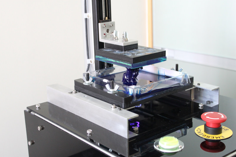

Det finns väl inte mer material än vad som motsvarar ett lagers tjocklek?

Skulle du bara ha material motsvarande ett lager skulle du få stora problem med tex. luftbubblor. Det är även svårt att få till ett lager med 0.1mm tjocklek.

Precis, det sker väl inte någon påfyllning, utan modellen byggs på botten av en bassäng som innehåller vätska med större volym än vad modellen kommer förbruka + marginal så att det inte luftbubblor bildas i slutet av processen.

Är det inte tvärt om att lagret vätska inte får vara mer än någon bråkdel av en millimeter för att konstant fyllas på.
Lyser projektorn underifrån in i en tank så är det ju massor av vätska som blir exponerad?

Nej som jag förstått det fungerar den som jag beskrev. Projektorn lyser ju inte konstant, utan lyser i pulser, som bara härdar aktuellt lager. Och som andra påpekat i tråden finns risken att ett större djup än aktuellt lager härdas, men eftersom att vätskan (som normalt är transparent) blandats med UV-blockerande partiklar begränsas djupet som exponeras.
På följande bild syns vätskan i "bassängen": http://2.bp.blogspot.com/_3t3Pk0DXMxs/T ... G_2197.JPG
Hittar inte någon bild som visar något som skulle kunna fylla på.
