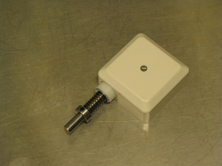

Uppdatering
I brist på annat att göra så slängde jag ihop en optisk ändlägesgivare för Y-axeln igår.
Resulterade i en mycket tjusig "produkt" i slutändan :)
Insidan är inte fullt lika snygg, men glappfri och stabil.
Mycket nöjd med konstruktionen och inkapslingen.
