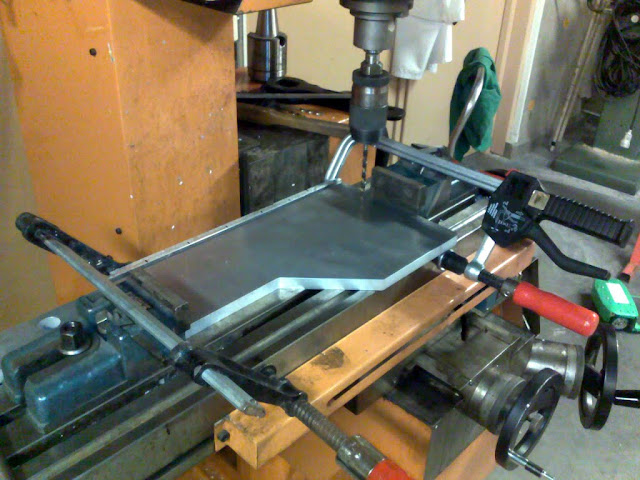

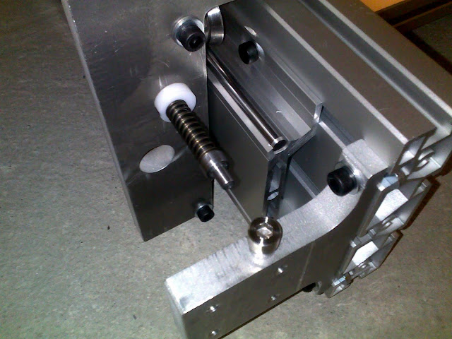

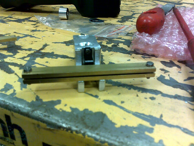

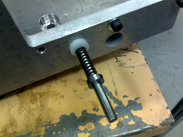

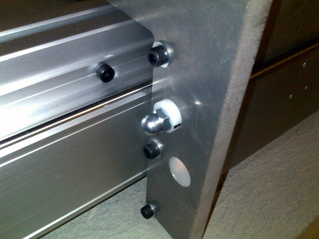

Då första försöket till ändlägesgivare kärvade för mycket gör jag en ny version med infällda nylonbussningar och axelstål, här borras det upp för bussningarna.

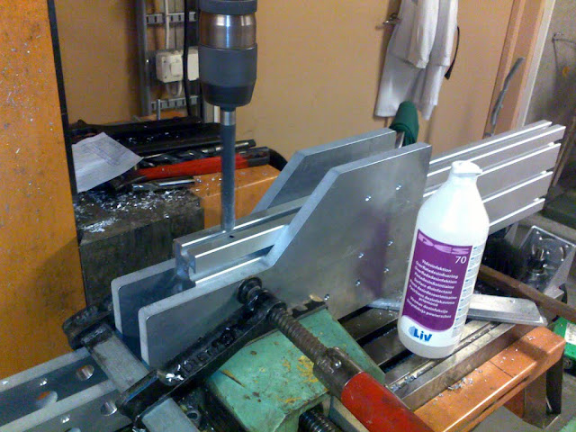

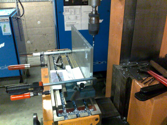

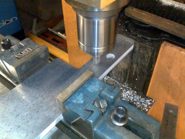

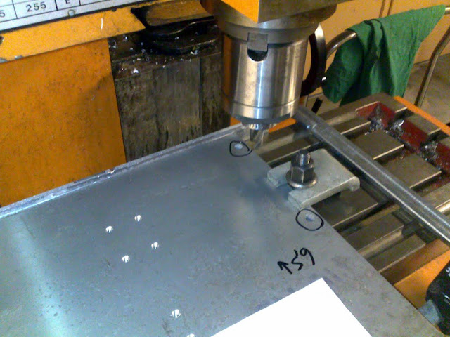

Då jag gett upp svetsningen och nu ska skruva ihop allt så behövs mer hål, mååånga hål!
Bultarna för rullarna är dess utom för kort för plattan på 15 mm så måste fräsa bort lite på tjockleken.

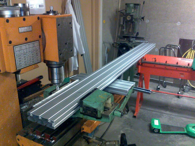

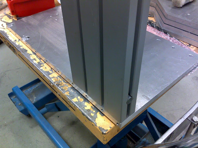

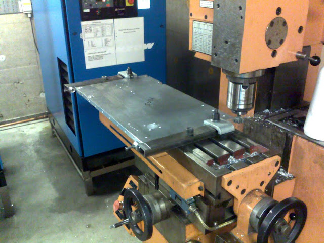

Efter mycket smek blandat med hårda ord fick jag den gamla gjutjärnsklumpen att fräsa vinkelrätt och nu ska sidorna planas.
..Och mer hål borras..

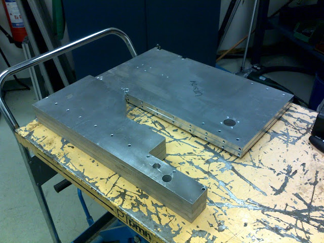

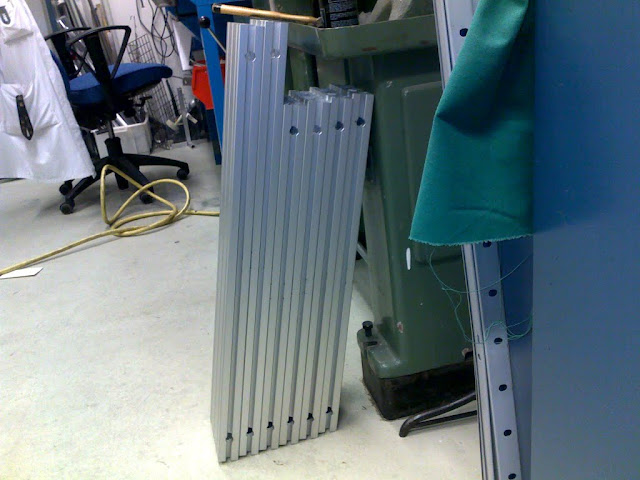

Sidor och stöd klara för montage, typ.
nu skall långsidorna förberedas för skruvsammanfogning, ännu mer hål...

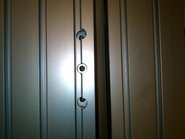

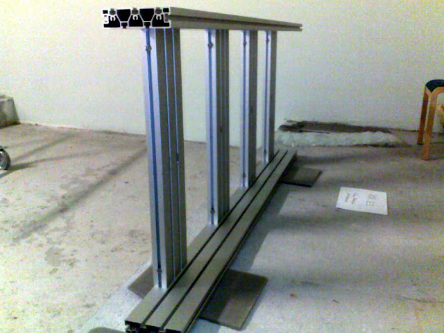

Tvärbalkar till ramen och gantryt får genomgående 15 mm hål för IKEA-förbindningen

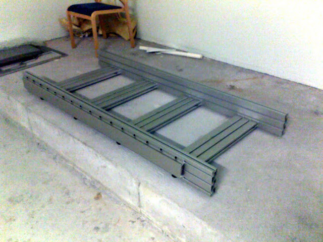

Här står dem nu, bearbetade i ändarna för dyra pengar samt borrade för IKEA-förbindningen

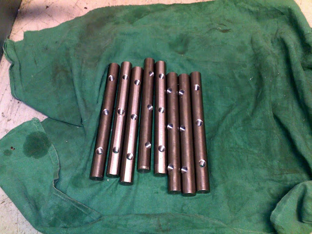

15 mm axelstål som jag byggt "IKEA-pinnar" av, ännu mer hål å gängning, liite leds.

Test av nya ändlägesgivaren, långt kvar här dock

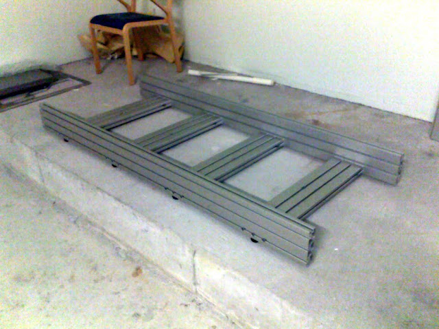

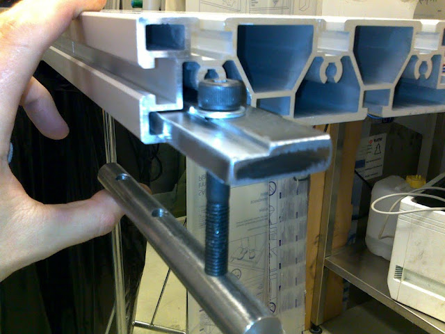

Dags att bygga mothåll för ramens sammanfogning

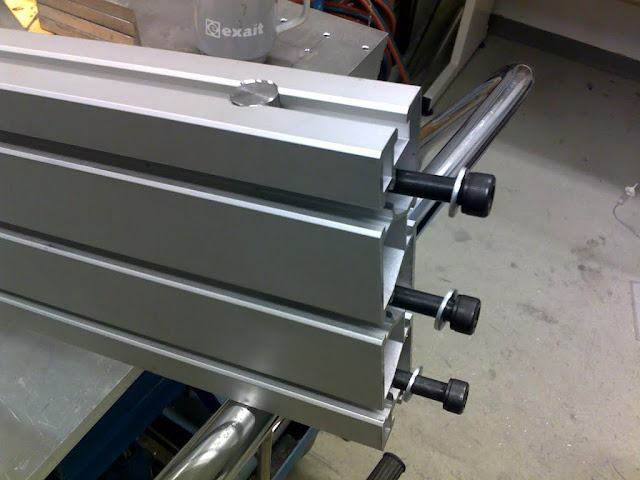

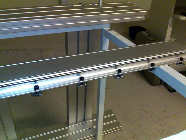

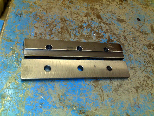

10x30x170 mm stål modifierad för att glida in i profilen. Dessa ligger mellan bultarna och profilväggen för att fördela trycket över större yta.
Så här ska det sitta ihop sen, fast inne i profilen så klart

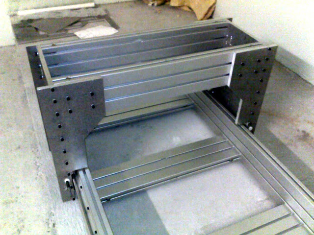

Dags att skruva samman lite saker. Gick förvånansvärt bra, riktigt stabilt och bra passform.

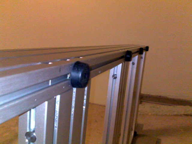

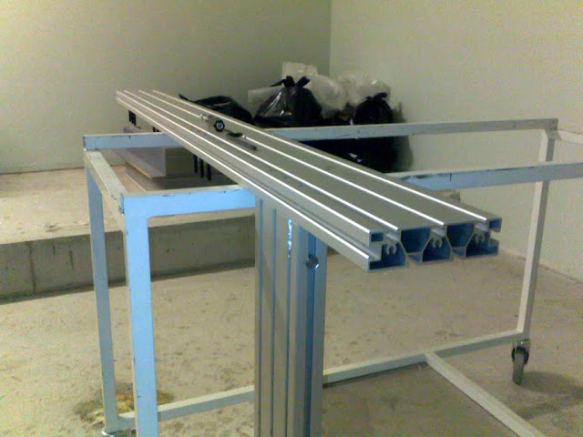

Ramen får fossingar, 8 st totalt.

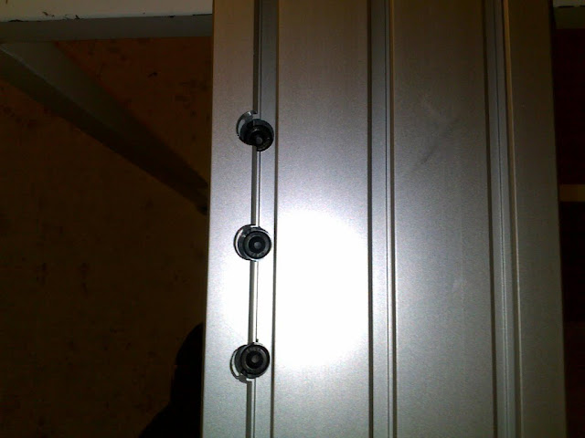

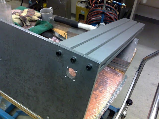

Dags att montera linjärgerjders för X
Sitter med 32 skruv per sida, grymt stabilt

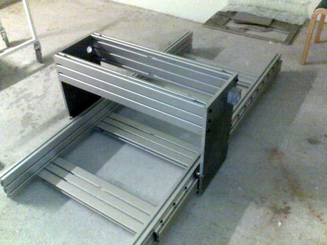

Dags att montera ihop gantryt, gick förvånansvärt bra det med, klockren passform!
Glider hur bra som helst utan glapp, redan nu stabil som f-n men det ska på mer stabilitet strax

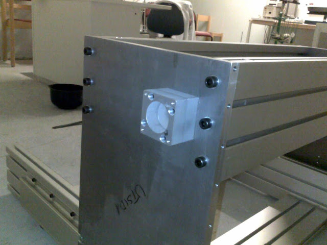

Nu är även stödsidorna på plats, stabilt!

Annorlunda konstruktion på portalen, med dubbla profiler.

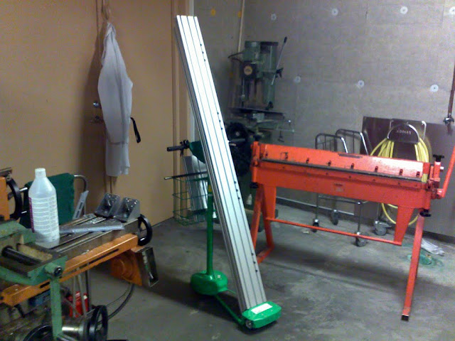

Men vad hela friden.... Du har ju en stor(ebro) maskin själv (eller tillgång till den i alla fall) varför fräste du inte ändarna på profilerna själv?

Men måste fråga samma som H.O, varför i hela friden gjorde du inte jobbet själv med tillgång till en sådan fin maskin?
Fin å fin
vet inte de ja. Den har många år på nacken och inte helt tillförlitlig, fått bråka en hel del för att få den att fräsa rätvinkligt iaf i en riktning, osäker på övriga plan därför vågade jag inte lägga dyrprofilerna i den. Samt att den har ett ganska snävt arbetsområde så balkarna hade inte gått in på längden. Men de e en guldgruva att ha detta monster under projektet, hade inte gått utan.

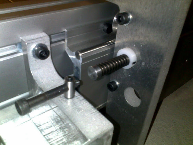

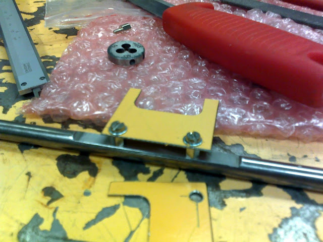

Dags att arbeta vidare med ändlägesgivaren för x.

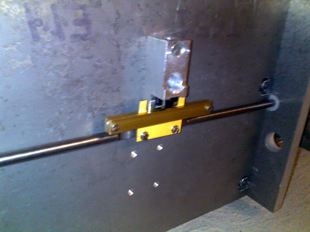

Här är "Home"-sidan, justerbart mothåll då jag måste kunna synka x-home mot A-home (slaven).
X-limit, denna sida behöver inte kunna justeras.
Limit-sidan av slaven, behöver ingen limit här iom att det sitter en på x-sidan och slaven är underordnad x.
Hållare för optoswitch och guide för spateln klar.

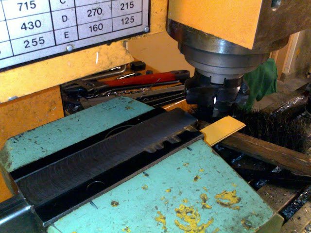

"The Judge" får jobba igen (planfräsen har fått komma att heta det, underbart verktyg. Troligen det enda verktyg i den stora fräsens arsenal som fungerar bra.
Spateln på plats, den ska målas mattsvart sen.
Lite suddig bild men Ni ser nog hur det fungerar. Och det fungerar BRA!
