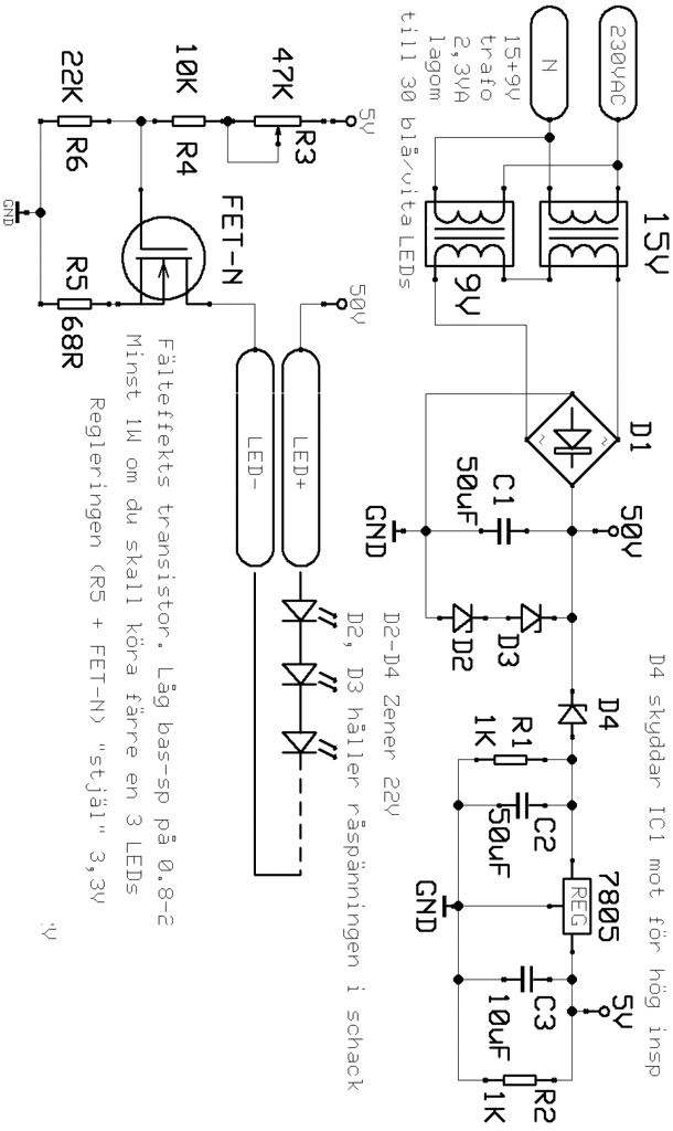

Svar i blått i citerad text.
Xerbee skrev:Som ni ser så ska de ha lite olika spänning, kanske är enklast att man lägger dem i serier per färg?
Det beror på, har du en strömregulator och du inte överskrider den klenaste LED:ns ström så går det bra, då spelar det ingen roll att dom har olika spänningsbehov, däremot så är det inte säkert att all lyser "lika starkt" vid samma ström
Vill kunna driva alla från en vanlig batterieliminator som man pluggar in i väggen
Ju lägre driftspänning du väljer desto "kortare" måste de seriekopplade slingorna vara
Tanken är att i slutändan ska jag kunna styra dem från en dator. Kraven är att jag ska kunna slå av och på
Postar en (variabel) strömregulatorkrets jag byggt ett par ggr. För att styra slingor av eller på är det bara att kortsluta R6 med optokopplare eller transistor.
Om det inte är allt för jobbigt vore det i och för sig fint att kunna styra dem i grupper om 20-30st men det är en bonus.
Ingår om du har tillräckligt hög inspänning.
Så det jag behöver hjälp med är hur jag ska koppla upp allt och hur jag styr dem.

Re: Driva och styra 300-400 LEDs
Det måste vara en hel del tankefel / grodor i det schemat.
15+9V AC likriktar du det blir max 35V och inte 50V
Om du nu behöver 15+9 = 24V så varför inte ta en 24V trafo?
D4 sitter lite märkligt eftersom denna kommer att behöva tåla upp till 1A som 7805 kan leverera.
Du får alltså 10-15W över denna.
D2 och D3 är på 44V totalt. Dessa måste också tåla en del. Bättre att ta en 500-1500w tranzil
Men alltihop skulle må bättre av att du körde 2 bryggor och separat likriktade 9V trafon.
Då får du en bra spänning till 7805 regulatorn. Så behåller du den andra bryggan för dina 35V till led.
Swech
Swech
Swech skrev:Det måste vara en hel del tankefel / grodor i det schemat.
Du glömmer bort att små trafo's har väldigt belastningsberoende utspäning.
Jag byggde detta av skrot jag hade liggandes
Jag använder endast ett par mA, men de 7805'or jag hade liggandes tålde inte 50V in
D2 o D3 är bara för att inte tomgångsspäningen skall skena ut från trafo's när den är obelastad.. åter igen.. man tager vad man haver.
Helt riktigt
Swech
Det är därför jag rekommenderar en 48V väggvårta till dig... jag bara klistrade upp mitt skrot som ett exempel.Xerbee skrev:Pilla på 230V vägrar jag göra, därav min fundering om "väggvårtan"

"Source voltage" är således 18.3V (det som du har kvar)
"diode forward voltage" är således 1.9V (snittet av 1.8 och 2.0)
"diode forward current" är således 18mA
"number of LEDs in your array" 100
Första exempel är detta:
Du ser att det är en bra idé att bara köra med 99 lysdioder istället för 100 och klipper den nedersta raden.
Du ser att du inte eldar upp onödigt mycket effekt i motstånden, totalt för motstånden 566mW mot lysdiodernas 3420mW
Du ser att hela lasten inte drar mer än 216mA och du har 3000mA+ att tillgå. Du kan köra alla färger samtidigt utan att vara i närheten av strömkällans max gräns.
Lysdioderna kommer att ligga permanent anslutna mot plus. NPN-transistorn stänger av och slår på "minus".
Tänker du lite på säkerheten här så ser du att det kan vara ett problem att "lasten" är permanent ansluten till ström och att styra den med "minus". Detta är viktigt om man använder 230V men nu har vi bara 19V så det är inte farligt. För att träna i att "tänka säkert" så flyttar vi motstånden från minussidan (höger) till plussidan (vänster) om lysdioderna.
Det där är lite farligt att anta det i denna koppling
Vid 1.8V så får du 18.3 - 9*1.8 = 2.1V
Vid 2.0V så får du 18.3 - 9*2.0 =0.3V
U=R*I ->
2.1/68 = 30mA
0.3/68 = 4mA
Spridningen i en påse dioder är ju sådan att alla kan vara i princip 1.8 eller alla är 2.0
Klart bättre är att skapa en strömgenerator så att man har kontroll på strömmen oavsett
diodernas verkliga framspänningsfall..
Swech
U=R*I ->
2.1/68 = 30mA
0.3/68 = 4mA
Swech
