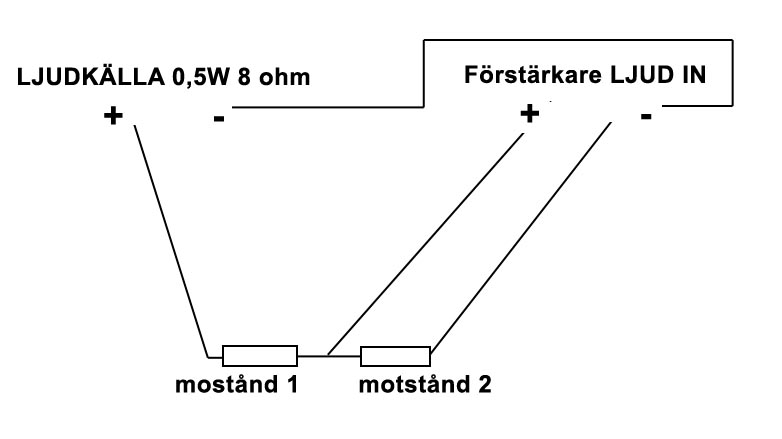

Mitt namn är Joseph och jag är hyfsat okunnig inom elektronikens värld när det gäller allt utom att möjligtvis välja rätt motstånd till en lysdiod. Jag är i hastigt behov av lite råd och undrar om ni kanske kan vägleda mig. (Jag kollar igenom foumet så gott jag kan efter svar, men det är lite bråttom så jag kanske missat något.) Nåväl, till mitt problem:
Jag har en liten programmerad ljudkrets som ger ifrån sig en förstärkt signal på 0.5 watt, 8 ohm (klar att kopplas direkt till en liten högtalare). Dock behöver jag förstärka signalen ytterligare med en liten batteridriven förstärkare, till exempel denna från Velleman (som jag redan har införskaffat) eller liknande:
http://www.velleman.eu/distributor/prod ... ?id=352708
Jag förstår att den signal jag behöver förstärka är mycket för stark för de flesta kits av denna typ. (Om jag har förstått rätt så är min signal på 2000mV stark, kan det stämma?) I Kanada finns ett kit som jag vet klarar att ta emot denna signal (rekommenderas av han som skapade ljudkretsen):
http://www.canakit.com/5w-audio-amplifi ... uk153.html
Detta kit har en andra ingång som är märkt "WIN" där man ska ansluta den starkare signalen. Dock vill jag helst hitta en lösning lokalt om det går. Jag fick lite råd på ett ställe att man ev. kunde dela upp/minska signalstyrkan genom att koppla till två motstånd i serie och sedan plocka ut signalen mellan dem. Är det något som kan fungera?

2 st motstånd anpassar vilken stark signal som helst till en lägre nivå, kallas för spänningsdelare.
Ställbar delare kallas för (volym)potentiometer.

Och du vill minska 2V RMS till maximalt 0,735V RMS
Om du då väljer det ena motståndet till 100R som du tar ut signalen över, då blir det andra på 2*100-100=172R vilket skulle göra 180R som närmaste värde i E12 serien.
Maxnivån kommer med rätta motståndsvärden att bli 2*100/(100+180)=0,7142V RMS

Om jag gör delningen med motstånden, ska det avledande motståndet jordas direkt i audiosignalens minus på förstärkaren?
Alltså:
(Nu tog jag inte med en POT, bara för att göra det enkelt.)
Om jag ska från 2000mV till 40mV... vilka motstånd gäller då? (Det är ju exakt den Vellmanmodulen som jag har.)

Jag ska testa med 8 AA senare ikväll om jag hinner och rapportera resultatet. Om någon kan bekräfta om min ritning ovan är korrekt, samt säga vilka motstånda jag behöver för att komma ner i 40mV (från 2v) vore det jättebra, så passar jag på att testa det också.

Ja, bara totalen är minst 4 Ohm.
Prova att använda din potentiometer om du inte har en massa motstånd liggandes...
Annars så blir det 4k7 resp 100R som du skall ha, 100R mot Velleman K4001.

Dock kvarstår problemet med att signalen är alldeles för hög. Jag har ju en 47Kohm POT kopplad mellan ljudmodulen och förstärkaren men hur lite jag än har den ställd nu så är ljudet helt sönderdistat. (En udda effekt är att om jag har POTen helt nollad så läcker ljudet igenom i alla fall, fast mest som brus.)
Så, är nästa steg att koppla till ett par motstånd enligt mitt diagram för att se om det dämpar signalen? Limpan4all... du skriver 100R resp 4k7... menar du 47Kohm med det sistnämnda?
