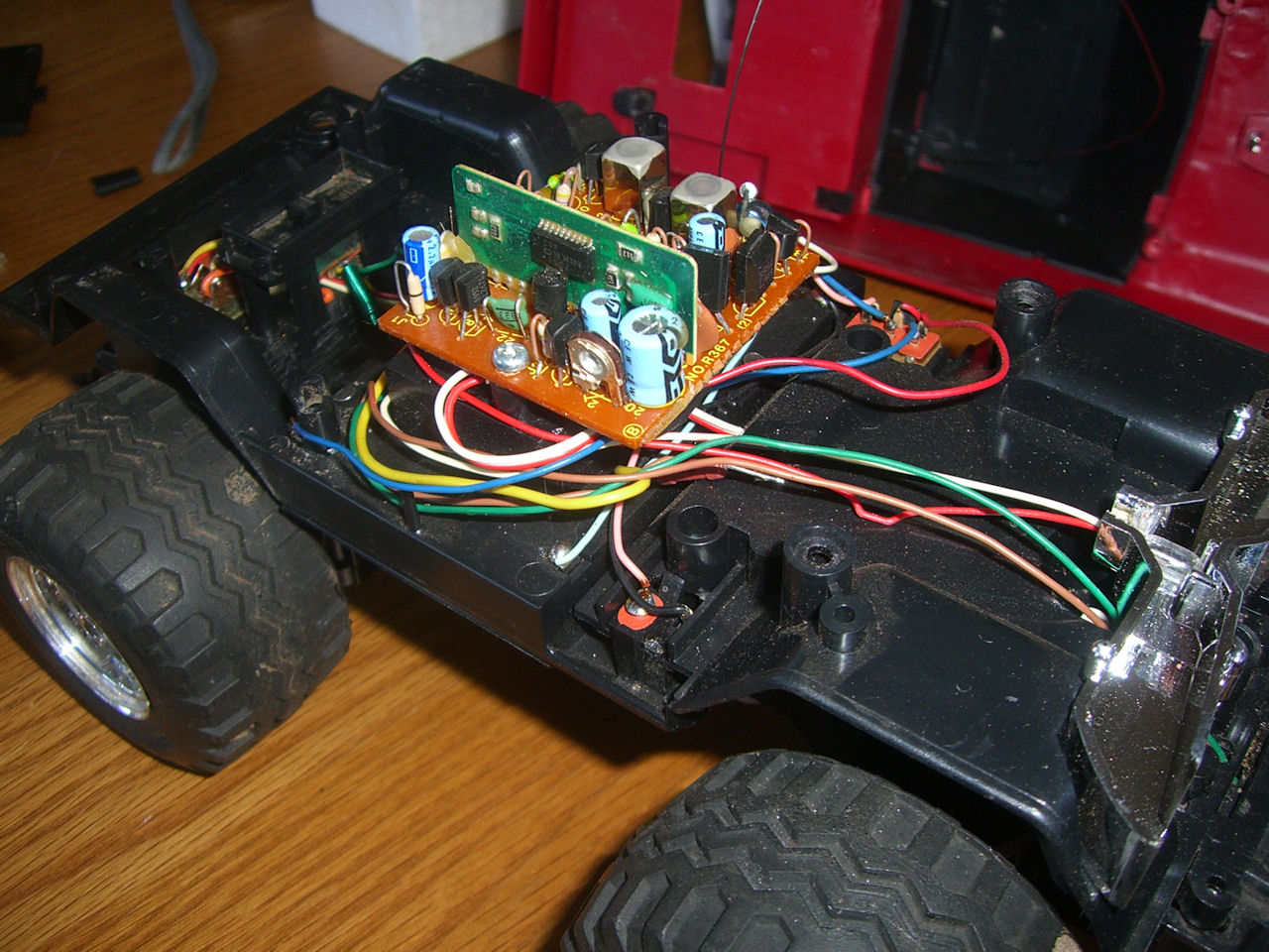

Hej

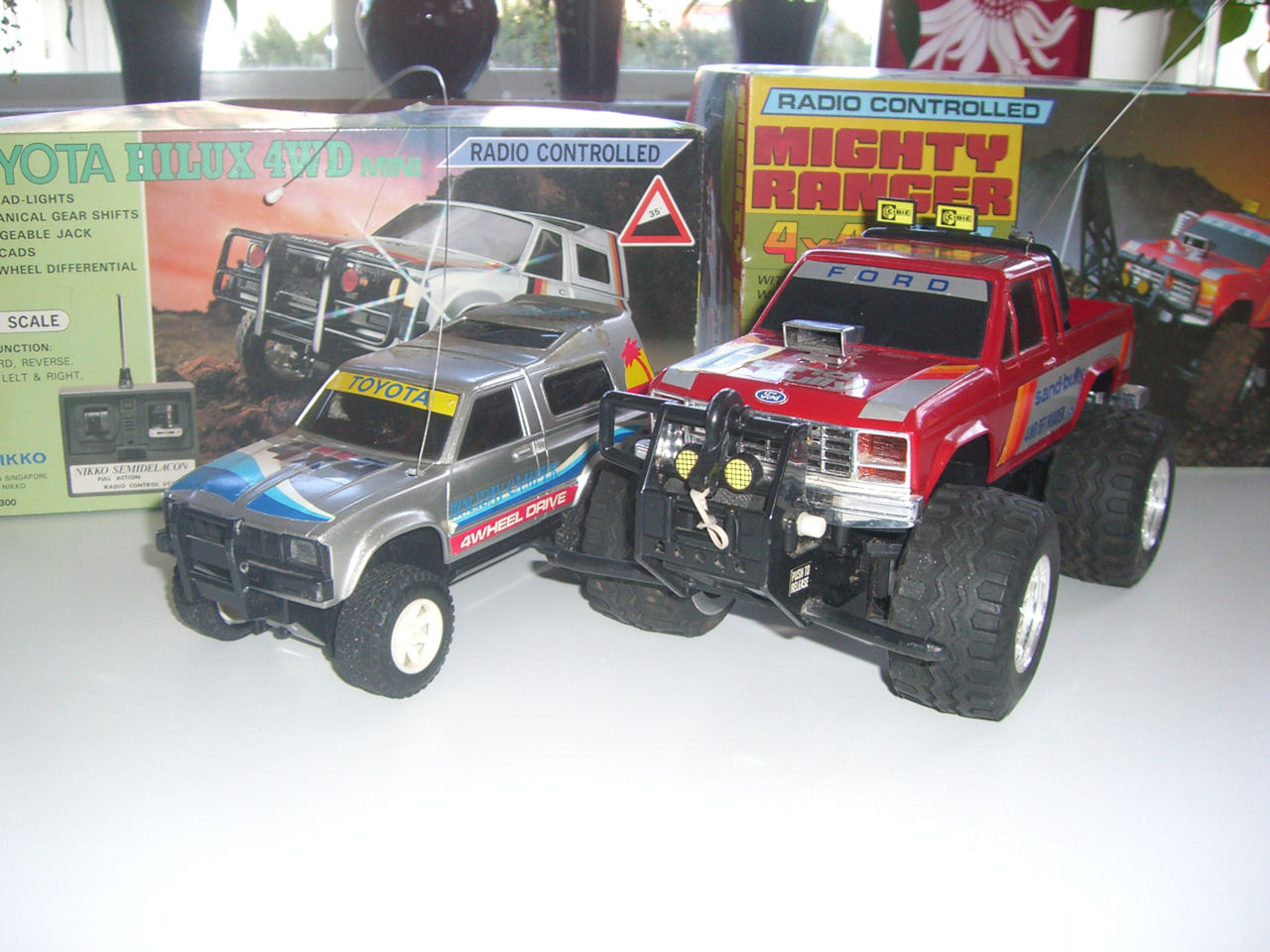

Jag har två stycken Nikko radiostyrda bilar från första hälften av 80-talet (på den tiden Nikko gjorde skalenliga karosser och robust mekanik). De fungerade fint när de ställdes undan för ca 20 år sedan men inte nu när jag plockade fram dom. Av nostalgiska skäl är jag väldigt sugen på att få dom i fungerande skick. Det är inga RC-hobby grejer dvs. inte separata mottagare, servon, fartreglage utan leksaker, där allt är integrerat och "öppet" dvs man kan se någon form av kretskort. Jag är helt novis på elektronik men enligt ett internationellt RC-forum (http://www.tamiyaclub.com/forum/index.p ... 30390&st=0) så ska det vara rätt så "basic" elektronik.
Den ena bilen är helt död medan den andra har lite "dödsryckningar" när man slår på sändaren.
Är det här något som inte går att laga eller finns det någon som är villig att försöka för en liten slant?
Någon som har erfarenhet av liknande projekt som kan komma med tips? Kanske hur man kan börja mäta och felsöka själv...

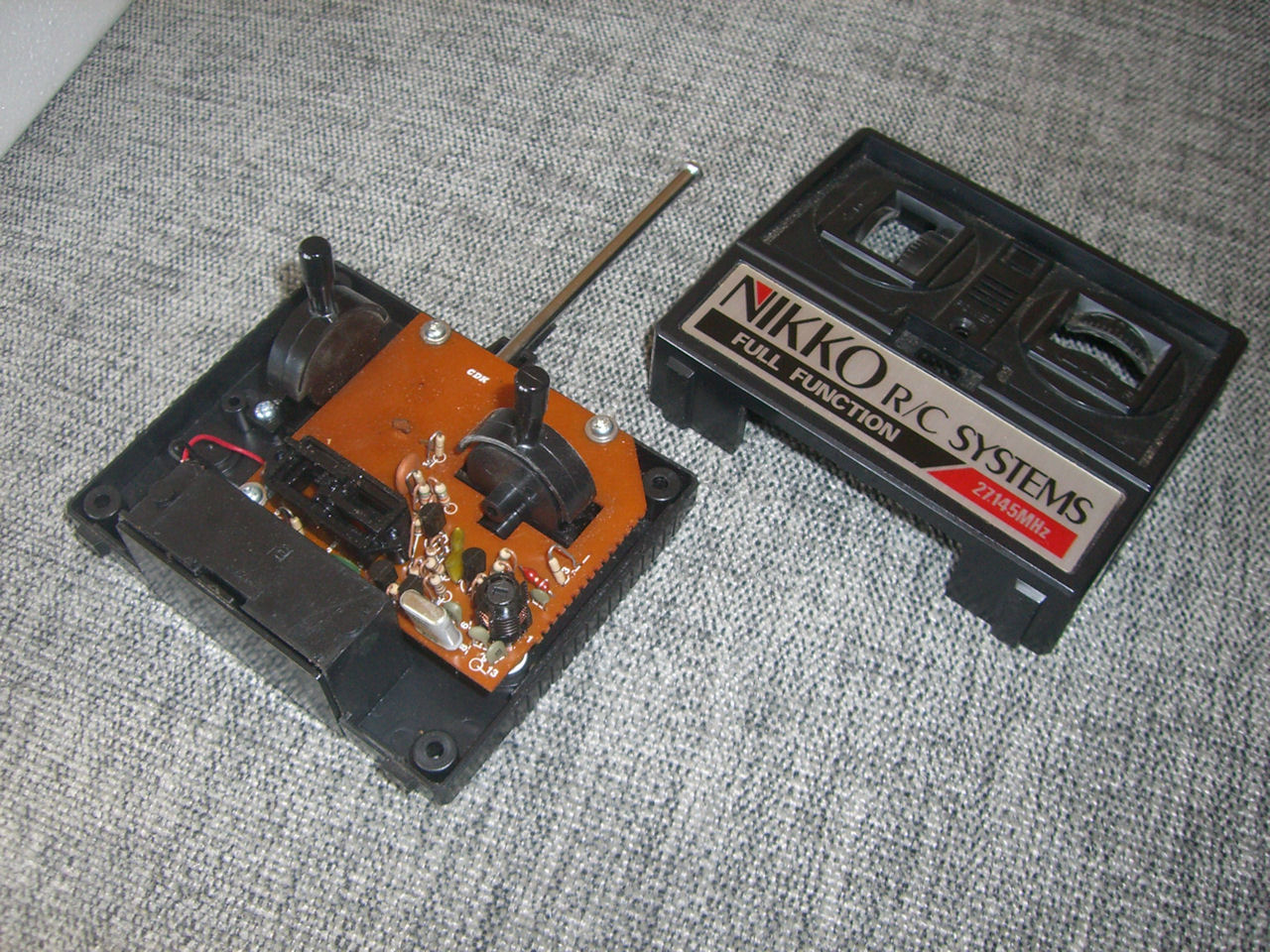

Har kollat med nya batterier nu. Ingen skillnad. Provade med en multimeter och batterihållare och strömbrytare är ok. Det finns ström ända fram till "elektroniken".
Här är några kort:
http://www.tgb-sidan.se/mindre/nikko.jpg
http://www.tgb-sidan.se/mindre/stripped.jpg
http://www.tgb-sidan.se/mindre/remote.jpg

Bara något som dyker upp i huvudet är att sändaren eller mottagaren har skfitat lite i frekvens under årens lopp pga vad som helst så att de inte kan kommunicera med varandra längre. Ett oscilloskop eller frekvensräknare hade kunnat bekräfta något ev sådant fel.
