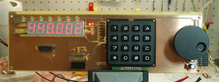

Om du skall ha någonsomhelst noggrannhet så skall du använda en extern kristall. Den inbyggda RC-oscillatorn är 1% som bäst och det är litet för litet.
Förslagsvis kör du en litet en eller tvåradig LCD-display. Frågan är med hur stor noggrannhet du behöver kunna ställa? Du ratar om mellan 2..86400s? Kan bli litet tradigt att trycka 86400 gånger för att gå från min till max :)
Alternativt knappsats, typ:
http://www.dalton.ax/dds/dds1.jpg
Du borde klara det med en 16F690, låter inte som ngt jätteprogram.
