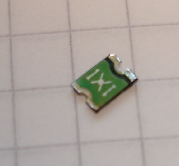

Hej!
Är det någon som känner till vad komponenten på bilden är för någonting? Den är grön, märkt 1X1, ca 3x4mm och sitter på grafikkort till pc och verkar vara orsaken till elektronikbrand i tre grafikkort. Ser ut som den går till pinne 9 i VGA-kontakten om det säger något?
Tacksam för alla svar! :)

Jag tycker att det ser ut som en PTC-säkring.
Den fungerar så att den blir högohmig (nästan avbrott) när dess hållström överskrids, för att sedan svalna och börja leda igen när spänningen kopplas bort. Hållströmmen varierar med omgivningstemperatur, så man får tänka sig för lite när man använder dem...
Den fungerar mao som en billig, långsam automatsäkring och används ganska ofta som kortslutningsskydd etc.
OM komponenten nu är en PTC-säkring, så ligger inte felet i denna komponent utan i att något i grafikkortet drar för mycket ström, eller att grafikkortet blir för varmt.

Japp, det där är en Raychem Polyswitch PTC (jag identifierade precis en liknande häromdan).

Det är inte direkt ovanligt att moderna strömhungriga grafikkort blir överhettade på mer eller mindre spektakulära sätt.
Oftast är det ju bara att skicka in på garanti för när garantin gått ut så är kortet så gammalt att det är i princip värdelöst.
