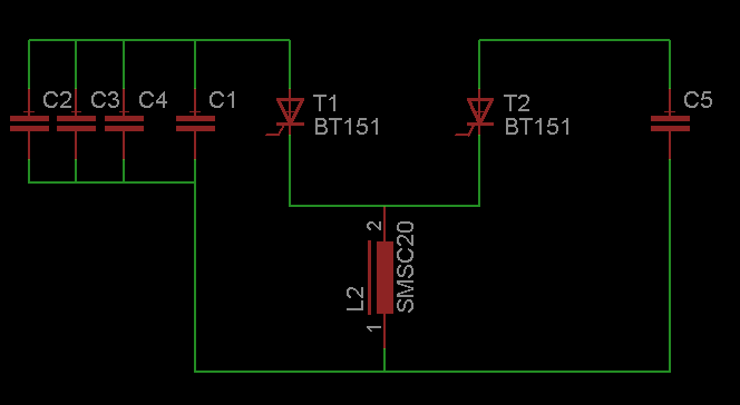

Re: Linjärmotor AKA Coilgun
En normal tyristor stänger väl när strömmen blir noll? Annars måste man ha en GTO.
Jo förvisso sant, men man kan "lura" tyristorn med hjälp av en motriktad tyristor och en konding, och på så sätt inducera in mot-emk (i princip) i tyristorn som då stänger den.
Kallas för tvångs kommutering.
Vet inte exakt om det är såhär som du tänk, men denhär modellen har iallafall jag provat och fungerar.
(ignorera avsaknaden av diod över spolen och sånt)
T1 är "huvud tyristorn" och C1-C4 är kondensatorbanken, när projektilen rört sig nog långt triggar man T2 som laddar ur C5 genom spolen vilket gör att strömmen genom T1 minskar nog mycket för att den ska slockna.
