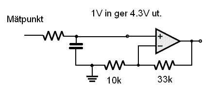

Det stämmer att det är medelströmmen jag vill mäta. Jag ritade upp min koppling lite snabbt för att förklara hur det ser ut. Just nu har jag alltså direkt kopplat den här mätpunkten till ADCn på uC. Jag bifogar även en liten bild på hur spänningen ser ut. Det är inte en differentiell mätning över resistorn utan en single ended.
Har jag förstått rätt om jag skall koppla resistorn på 10k till mätpunkten sedan en 220uF konding i serie med denna och till jord. sedan ansluter jag punkten mellan resistorn och kondingen till ADC?
du får gärna rita en liten bild om du har tid.
så här ser min koppling ut.
det här är vad jag skickar till ADC:n... utan nån form av filtrering naturligtvis...

Nånting i den här stilen:
(Bild delvis lånad/stulen från Wikipedia
Med 10k/220uF får du en tidskonstant på ~2s vilket känns oerhört långt om PWM frekvensen är 20kHz. Testa med 1k och 1uF, det ger ca 1mS i tidskonstant vilket motsvarar 20 PWM cycler.
)(Bild delvis lånad/stulen från Wikipedia

Jag hoppades att det skulle räcka med ett passivt filter. Jag använder inte PWM över huvudtaget. Motorn går för fullt (~12V) i båda riktningarna.
Vilken OP-amp är att föredra om jag måste köra en aktiv lösning?
Re: mäta strömförbrukning hos DC-Motor
Du måste inte använda OP'n om du inte vill men den gör att du kan utnyttja ADCn's upplösning bättre. En annan möjlighet är ju att använda en lägre VRef än 5V (om det är det du har) men jag har inte koll på hur AVR fungerar på den biten.
I princip vilken OP som helst fungerar, men tänk på att dess utgång inte kommer att nå ända ner till 0V ifall du inte tar en rail-to-rail OP eller matat med +/- spänning.

Tack för snabbt svar. Jag testade med den passiva lösningen, då jag inte hade någon OP-amp liggandes. Detta förbättrar resultatet avsevärt. Jag kan nu läsa ut en bra signal som AVR:en tolkar utan problem. Det blir dock ett stort spänningsfall.
Jag mäter ca 0.250V innan lågpass filtret(motsvarar 250mA) och 0.050V efter. Hur räknar jag ut att filtret dämpar fem ggr?
Blir det helt galet om jag multiplicerar värdet jag läser in med 5 för att hamna i rätt område?

De flesta AVR har antingen 1.1 eller 2.6 volts referenser beroende på vilken AVR du använder. (dessa är ej så exakta, men de ändrar sig inte mycket, så när man väl kalibrerat mot en känd spänning så visar den rätt.
Kanske 1.1 v är lite snävt, om strömmen skulle gå upp över 1.1A vid belastning så kommer du över max. (det skadar inte din AVR men du kan inte läsa av värdet då).
1Ω motståndet bör ha 1% tolerans och av typen "metallfilm" (MF). Dessa ändrar inte värde efter temperatur. Det gör de vanliga kolfilmsmotstånden.
Lägg en exakt spänning på 1.0 volt över AVR-ingången. Läs av värdet med ADC.
Om du använder 2.6 volt referens får du ett värde på omkring 390. Detta värde motsvarar 1A.
Antingen kan du använda en trimpot som spänningsdelare över ADC_ingången (tiiräckligt högohmig för att inte påverka 1Ω motståndet, dvs > 1kΩ. Eller så gör du en avancerad matematisk operation i din AVR och beräknar en konstant som du ska multiplicera ditt mätvärde med för att få resultatet i mA. (inte så svårt egentligen, men man måste förstå tekniken att använda "binaler" (binära talsystemets motsvarighet till decimaler - t.ex 10.01100101001 = ca 2.395)
EDIT: spänningsfallet:
Nej, du kan inte räkna om värdet med 5 för att få "rätt". Du ska få ut ett medelvärde, och det blir i stort sett exakt. Kan bli någon tiondels procent fel om elektrolyten har en läckström, men inte så att det ska påverka resultatet. Det ska inte bli något spänningsfall över filtret, då är något fel. För högt motstånd? Trasig / dålig elektrolytkondensator (felvänd?)
Du verkar ju ha ett oscilloskop till hands. Kan du bekräfta spänningsfallet med det?
