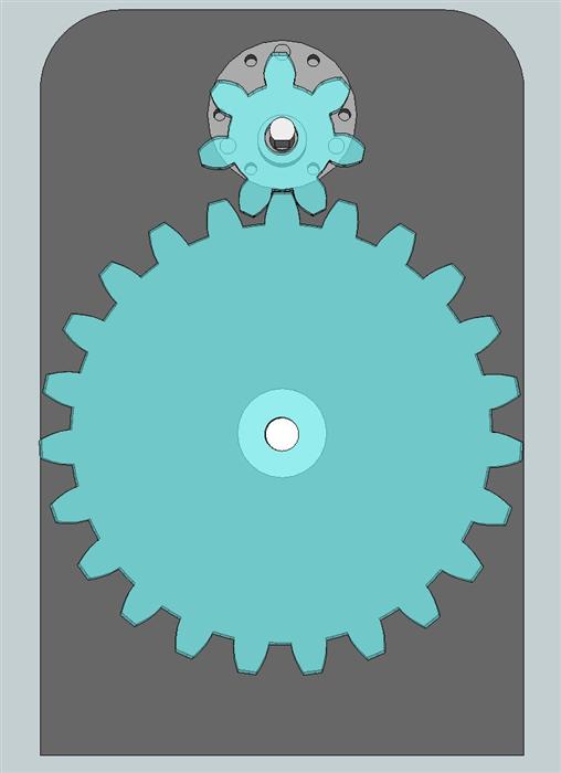

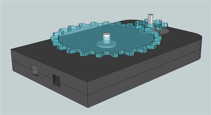

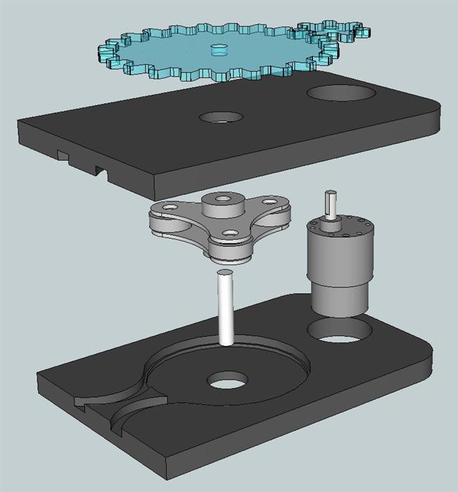

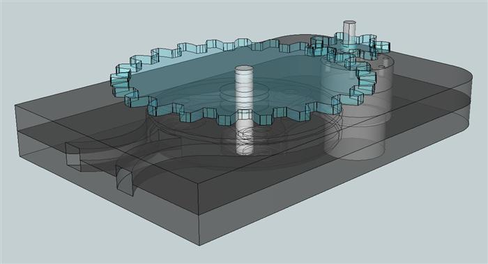

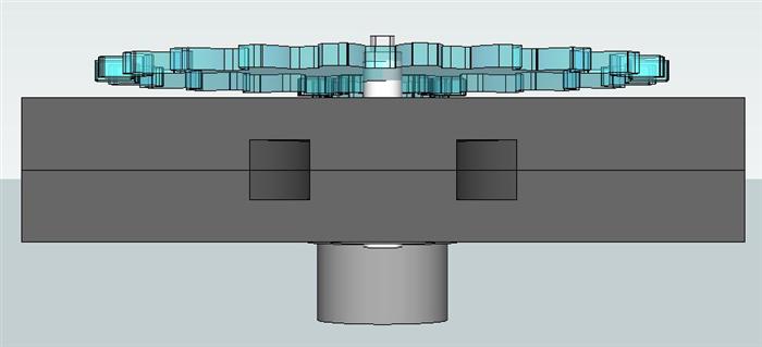

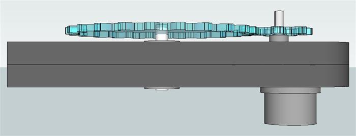

Jag har börjat fundera på om det skulle gå att tillverka en tillräcklig peristaltisk pump med enkla medel, se bilder nedan:
"skivorna" är 12mm plast av något slag eller kanske MDF, kugghjulen är 4mm PC, rotorn är gjord med 3st vanliga
608-kullager som rullar och sitter på en hållare av alu eller pc som sitter fast på en 8mm axel och är lagrad i två
stycken kullager. Motorn är en typ eBay 310187553083
Vad tror ni?

Snyggt!
Jag använder en spolarvätskepump på reducerad spänning till min lilla rökmaskin som brände sin pump när den gick torr.
Pumpen som satt där var jäkligt häftig, en liten (c 2cm) fritt rörlig oscillerande kärna av stål med en massa pyttesmå backventiler och fjärdrar runt. Huset och alla smådelar var av plast eller mässing och så satte man hela härligheten inuti en 230v-reläspole så den oscillerade pga. nätspänningen! Hela prylen var ca 5cm lång och satt ihop med resten av bygget mha. silikonslang och mässingsrör sista biten.
