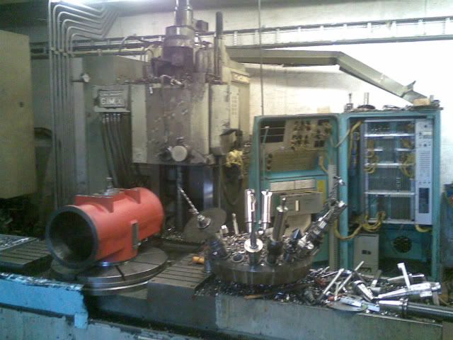

Jag har idag fått ett konstigt fel på X-servot på min gammla NC-fräs.
Maskinen är en äldre pjäs med hydraulservon. Men i princip skilljer det sig inte så mycket mot ett vanligt för likströmsmotorer.
Positionmätning med resolver, hastighetsmätning med tacho. Servoventil till hydraulmotor +-10V.
De två sista korten före servoventilen är en förförstärkare samt ett drivsteg.
På förförstärkaren finns en pot.servo balace. Med den justerar man balansen så att eftersläpningen blir lika stor i plus och minus riktningen.
D.v.s. servot ska inte behöva ligga och reglera när matningen står stilla.
Rätt vad det är kan X-axeln "dunsa" till vid stillastående maskin, dock står den kvar på rätt position efteråt.
Men men, efter dunsen har servobalansen ändrat sig kraftigt, och man får korrigera den med poten för att kunna fortsätta köra.
Efter ett tag likadant, men då är det justering åt andra hållet som gäller. Gissar att man är tillbaka till utgångsläget med justeringen igen.
Så har det hållit på 2 gånger i timmen hela dagen. Vad f-n är det som kan ha hänt, och var ska man börja leta?

Nu har jag skiftat kort X-Z. X-axeln gick bra att trimma in, Z-axeln ville inte svara på inställning.
Stängde av och slog på systemet, då tändes varningslampa för spänningsbortfall från nätagg.
Visade sig att 110V inkommande till nätagg var borta, en 10A säkring hade stuckit.
Ny säkring sticker efter 10sek. Verkar som nätagg. är kass. Pust och stön. :(

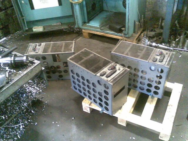

Nu har jag bytt nätaggregat.
Jag hade en liten förhoppning om att det kunde vara roten till det onda, men icke.
Nu funkar styrsystemet igen, men det ursprungliga felet återstår.
Ni gillar ju bilder.
Skiftning av X-Z förförstärkare gav inget resultat.
Skiftade slutsteg X-Z, och oops då förflyttade felet sig till Z-axeln. Nu är man nog felet på spåret.
Det sitter 2st effekt-transistorer på slutsteget, en för - rktning, en för + riktning.
Om en av dom krånglar är det nog inte konstigt om servobalansen ändrar sig.
Nu gäller det bara att hitta ett nytt kort.
säter
Inlägg: 37091
Ort: Säter
Re: Konstgt fel på servo till NC-fräs
Inlägg av säter »
Hittade ett beg. kort på vinden.
Nu funkar det fint igen.
