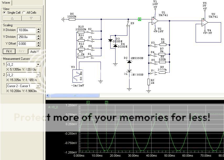

Så här ser min Labb-modell ut nu: (i alla fall den jag labbade ned i går natt)
Detta är inte illa alls!
Mycket tack vare Eran input!
Men jag kommer inte att klara 220 Vac. Pga för stora strömmar. Nu kan jag säkert få
tag i komponenter som klarar ca:10 Watt. Men jag vill gärna hålla mig på "hobby-nivå".
Zerner varianten ger en lägre ström genom R3 och vid 110 Vac får vi en effekt på 4,2 Watt.
Motsvarande för diod vaianten är 5,9 Watt. Det är i stor sett skillnaden.
Nu kan man naturligtvis ifråga sätta 1mVac gränsen. Sätter man den undre gränsen till
10 mVac blir förutsättningarna anurlunda.
Men det som gäckar en lite är att spänningen inte växlar symetristk kring 0 Volt.
Kolla "Measurement Crusors" (till vänster).
+820 uVac (0.82 mV) och -1.165 mVac.
Om jag ökar värdet på R3, så ökar skillnaden mellan + och - spänningen.
Och omvänt; minskar jag R3, så minskar skillnaden, men strömmen ökar dramatiskt (
) om
jag felaktigt skulle få 110 volt in.
Finns det något bra sätt att kring gå offset problemet?
Eller är det så väl att det bara är ett teoretiskt problem?

Re: Krets som kan begränsa / skydda komponenter???
Du tar inputen i fel ända - input borde ha varit i R5 och dina R10 - R12 och R3 kopplas till jord istället - inspänningen bör alltid gå igenom 1 MOhm motståndet även när du mäter låg spänning - därefter får du spänningsdela ned efter motstånden (R10 - R12 + R3) för lämplig spänningsfönster för OP-ampen - dvs OP-ampen mäter alltid spänningsfallet över motståndet som kopplas till jord.
på detta sätte så blir det säkert och med rimlig ström oavsett områdesinställning.
1 MOhm avger bara 0.053 Watt och 0.23 mA vid 230 Volt och tas lätt upp av dina dioder om området skulle vara felställt, men se verkligen noga till att R5 tål kanske 10 ggr den tänkta max spänningen och att den inte är av metallfilmstyp utan är av tjockfilm eller av massa typ - metallfilmmotstånd går ganska enkelt sönder av transienter och man kan få den otrevliga effekten med en klättrande gnista på dess utsida och mycket ström genom utrustningen även vid ganska låg spänning när det väl har tänt sig.
Bygga ingångssteg är inte enkelt om det dessutom skall vara säkert för felkopplingar och samtidigt ha tillräcklig känslighet...
