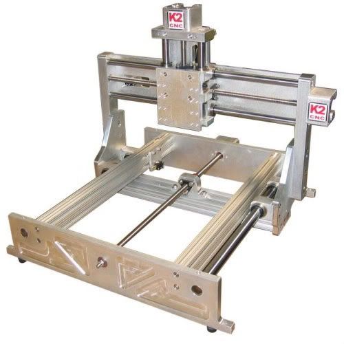

Hej på er min första post på forumet, har dock läst och kollat runt här en hel del. En hel del av medlemmarna verkar vara riktiga klippor på detta med både elektronik och mekanik, själv är jag helt rudis på elektronik. Har dock gått en 1 årig utbildning med Auto-cad och körning av flerop, dock är det 4 år sedan men det kanske går att väcka till liv
. Frågan är hur mycket kommer en linjäraxel 40 mm och 3000 mm lång att svikta med en vikt av ca 60 kg. Nästa fråga är skulle man kunna använda kuggstång istället för kulskruv men ändå hålla precion i grejorna? 2 anledningar 1 slippa vibrationer i en så lån stång och att kuggstången förmodligen är betydligt billigare.

Saxat ur tråden http://www.elektronikforumet.com/forum/ ... 8b08cdaae1rikkitikkitavi skrev:nja räkna med 210000N/mm2 i E modul. Är inte de stängerna enbart ythärdade?
Formel för beräkning av punktlast, mitt på en stång som är fast inspänd i båda ändar:
Det är det belastningsfall som ger mest nerböjning på stången.
nerböjning = F * L^3/(192*I*E)
I = tröghetsmomentet (pi*r^4/4)
Är den friliggande blir det istället så att 192 ersätts av 48.
En utbredd last på en fast inspänd stång har 5/385 istället.
OBS notera enheterna N, mm , mm2, mm4 osv.
Notera att egenvikten böjer ner stången ca 20 um. (utbredd last)
Med en vikt på 10 kg mitt på böjer också ner ca 20 um. Kortar du till 600 mm halverar du nerböjningen. förlänger du till 900 mm dubblerar du nerböjningen!

Troligtvis blir din nedböjning av så grova dimensioner att huruvida du ska ha kuggstång eller ej för att undvika vibrationer blir riktigt ointressant. Om det inte är så att du har stöd på stången... då är det HELT annat.

Meningen är att komma till detta! men det skall fräsas också

Jag förstår inte riktigt vad du vill... Du vill bygga en fräs som på bilden, fast tre meter lång? Kolla efter "suported rails" isåfall.

Jag är nog otydlig att bygga en fräs som är 3m med den kostruktionen vore nog ingen hit, anledningen till bilden var helt enkelt för att det var ett cleent bygge och igentligen ett enkelt sätt att få allt rakt och rätt. Förutsatt att man kan fixa någon som kör ut det i en cnc i en uppspänning. Suported rails tack för tipset skall kolla det. Länken funkar för mig den visar Shopsabre med en laserscanner som scannar en bösskolv monterad i en 4 axel. det är vad jag i framtiden vill kunna fräsa.Fräsen skrev:Jag förstår inte riktigt vad du vill... Du vill bygga en fräs som på bilden, fast tre meter lång? Kolla efter "suported rails" isåfall.

Har kollat på "suported rails" så nu är jag med. Tanken med att kunna använda fria stänger var helt enkel för att kunna få det rakt, om man svetsar 3m långa balkar kommer dom att vara mer eller mindre krokiga så planen var att helt enkelt kunna shimsa under axellagringarna i hörnen för att kunna få det rätt horisontelt.
