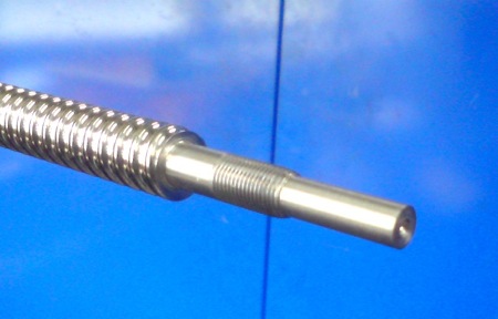

Jag köpte en dylik från Kina, ytterlagret är hårt men det räcker med belagda vändskär för att tugga igenom det.

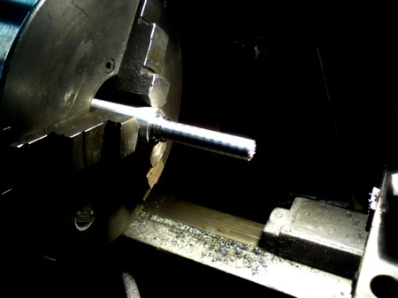

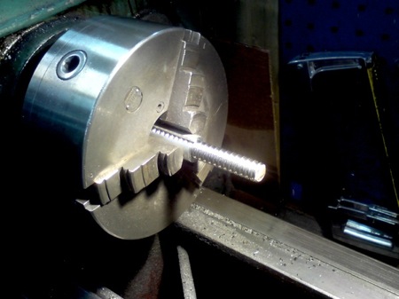

Jaha, då har man provat att svarva i kulskruven. Det har ju varit olika bud på om det skulle gå. Videoklippen var till stor hjälp.
Först måste nämnas att jag har ingen som helst utbildning när det gäller handhavande av sådana maskiner. Allt sker enligt "trial and error"-metoden (Har gjort så i 30 år).
Först gjorde jag en skyddshylsa av aluminium så att det gick att spänna fast i svarven.
Det var inte så speciellt besvärligt att svarva. Jag hade bara "vanliga" trekantiga gula skär. Enligt videon så är de lite väl spröda.
Det stämde.... Jag lyckades bryta av två spetsar på skäret under operationen.
Jag körde med 400 varv/min, "lagom snabb matning" och 15 hundradelar i varje skär.
Här har jag kommit ungefär en millimeter under botten på gängan och materialet börjar bli lite mjukare.
Sedan blev det riktigt mjukt och änden färdigställdes i en handvändning. Det finns nog ingen större anledning att beställa
skruvarna färdigbearbetade när man så här enkelt kan få det som man vill.

Kul att det gick som du ville!
Jag hade också en stund vid svarven idag också. Körde på receptet med glödgad stång och fick båda ändar bearbetade på 20 min..

monoton: jo det kördes med acetylensvetsen, men då jag inte egentligen inte har en aning om hur man skall göra så kan jag inte rekommendera det. sm7tjc's sätt ser betydligt mer rätt ut och jag är grymt imponerad av gängorna! Jag svarvade bara ned ena ändan till 11.95mm och andra till 6.4mm
