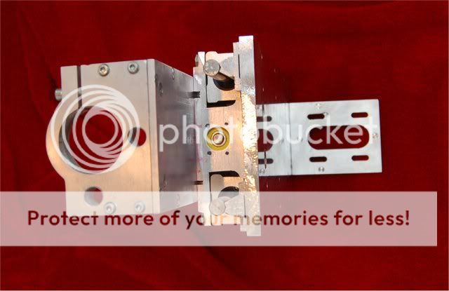

Dags för en uppdatering!
Tiden går så fort nu. Men jag har iallafall hunnit bygga lite tack vare en fantastisk fru!
Det ni ser är en nästan färdig z axis..
kvar att lösa är dammskydd och lite annat smått och gott.
Det kommer bli en utväxling till stegmotorn, mest för att sänka höjden på det hela.
Lite aluminiumporr!
Lite aluminiumporr!

Om jag ser rätt så verkar du ha både lager och kulmutter på den rörliga delen av din "z axis". Vad gör lagret för nytta egentligen, förutom att det kräver att monteringen måste bli väldigt exakt så att inte kulskruven börjar spänna mot kulmuttern...?
Re: Charcoals Fräs, version 2
Nä,, inget lager på den delen.. Jag har kullager i varsin ända av kulskruven och däremellan 'bara' en kulmutter..

Ja, hmm, just det menade jag. Tänkte inte helt klart. Samma fråga igen.
Varför lager i båda ändar? Skulle det inte räcka med bara ett lager högst upp och låta kulmuttern hålla i "andra ändan" av skruven... om skruven vore jättelång och muttern kan komma nära lagret är det väl inte bra lösning, men...
