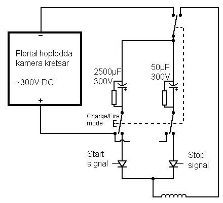

Hej allihop.. Har hållt på och försökt förstå det här: http://www.coilgun.ru/v_switch.htm
Principen bygger på att ha två tyristorer, där dom har varsin kondensator, den andra med mycket mindre än den första. Vid 'start' signal så drar den första och vid 'stop' signal så drar den andra, vilket får den första att sluta dra(då den andra kondensatorn har högre spänning?), och den andra slutar dra ganska fort på grund av den lilla kondensatorn..
Har jag förstått det här rätt? Funkar mitt schema jag ritat? Behövs dioderna jag ritat in?
En annan sak jag funderat på, när man går från fire mode till charge mode efter man skjutit, så finns det ju säkert en hel del spänning kvar i stora kondensatorn, Bör man sätta in effekt motstånd(eller dylikt?) mellan dom två nedre switcharna för att det inte ska bli sån hög ström vid utjämningen mellan kondensatorerna/kamera kretsen?
Mspaint for the win förövrigt.. :P Faktiskt gjort i photoshop men ser ganska ms-paint aktigt ut.

Jag tror nog att du får tänka över din design lite... Som dioderna är kopplade skulle de förhindra en urladdning av kondensatorerna och även om de togs bort så sitter thyristorerna på fel ställe, eller åt fel håll, i förhållande till kondingarna.

Jodå, du har förstått principen helt rätt :)
Dioderna behövs inte, och om du vänder kondensatorerna så kommer kretsen säkert funka också ;) (Du måste förstås även vända polariteten på laddkretsen).
Tyristorerna leder i framrikningen, likaså dioderna. Som det är ritat nu skulle kondensatorerna ladda upp sig, men inte ur sig.
Anledningen att den första tyristorn beror precis som du skriver på att den andra kondensatorn har högre spänning, än den första kondensatorn som har hunnit ladda ur sig en del, eller mer precis, för att spänningen i Y-punkten mellan tyristorerna och spolen får en högre potential än pluspolen på den stora kondensatorn.
Att ha en resistor mellan kondensatorerna i laddläget ska inte behövas, däremot är det en mycket bra idé (nästan vårdslöst att inte) lägga en lagom stor resistor parallellt över kondensatorerna. Värdet väljes så att kondensatorn laddar ur sig på lagom lång tid. Anledningen är såklart att förhindra olyckor med uppladdade kondensatorer.
En kondensator på 2500µF som är uppladdad till 300 V innehåller 112,5 Joule, det är inte att leka med! (En .45 Magnum-kula ligger runt 500 Joule i kinetisk energi)
Jag har för övrigt precis köpt 30 st 2200µF 400V elektrolyter ;)

Jag har alltid varit hemskt dåligt på det där med + och - på scheman.. :lol:
Blev det kanske lite mer rätt nu?
Tog bort dioderna, vände på kondensatorerna och laddnings polariteterna och la till en resistor över varje kondensator.

Nu såg det bättre ut :)
Jovars. Kom ju ett bra tillfälle att köpa ett gäng i en annan tråd här på forumet, så jag la ett bud på kondensatorerna jag har velat köpa länge :)
Det blir straxt under 3.5kJ om man laddar dem till 323 V (Likriktad nätspänning minus diodförluster).
Nu är det ju dock självklart inte realistiskt med en verkningsgrad ens i närheten av 100%, frågan är dock vad som är realistiskt för en väldesignad coil gun? Kan jag få ut 10% verkningsgrad så är jag glad :) Det motsvarar en utgångshastighet på ~185m/s med en projektil som väger 20 gram, om jag inte har räknat helt fel.
