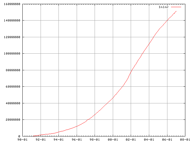

Jag har en växelspänning (ljud) som kan vara mellan 0,1 till 1Vpp (inte så noga egentligen), där jag vill kunna öka dynamiken.
Tror att det jag söker heter något istil med "exponentiell förstärkning", men jag kommer inte på hur man bygger det.
Har sökt både på internet och i forumet, men utan att hitta något schema eller andra ledtrådar.
Lösningen måste vara analog. Den bör den ha lågt egenbrus och måste klara en frekvens mellan åtminstone 200Hz - 4kHz. Lösningen får inte invertera insignalen.
Det vore en klar fördel om exponenten är justerbar.
Några idéer? :)

Inlägg: 26578
Oj vad många svar! Kul! :) :tumupp:
En expander är nästan vad jag söker. Men expansionen blir för logaritmisk så de redan starka partierna förstärks jättemycket och de lite mer "medelstarka" nivåerna får knappt någon skillnad alls.
Det går att flytta tröskelvärdet så man utnyttjar expansionskurvan bättre, men då förstärks de starkare partierna så mycket att de går sönder totalt.
Kort sagt, en expander varierar inte förstärkningen enbart efter signalens styrka, utan även efter förhållandet mellan tröskelvärde och expansions-ratio, vilket märks mest på resultatet. Det hörs tydligt att man får en logaritmisk expansion.
Lånade en bild från nätet för att visa ungefär hur expansionskurvan blir.
Bry er inte om siffrorna. :)
Det här schemat:
..ser lite otäckt ut pga dioden. Jag vill gärna få ut en oförstörd helvåg. :)
