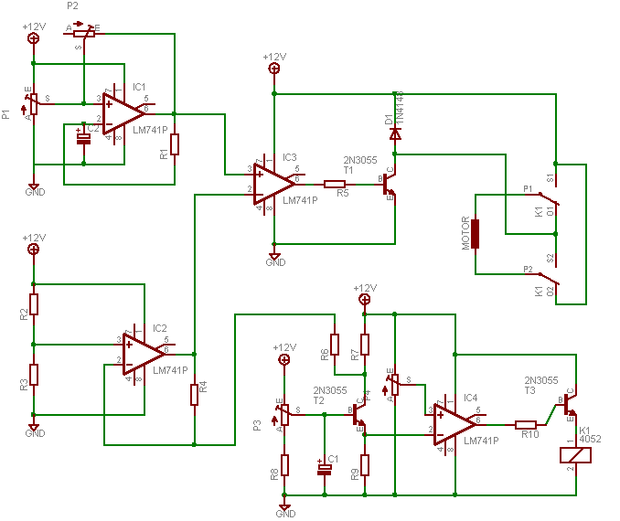

Inlägg: 26680
Nu lyckas jag inte hitta min Elektronik för alla Del6, men där finns iallafall ett komplett schema på en PWM-styrning som kan vända polaritet. Man styr med en pot. Har man poten i mitten så står motorn stilla, vrider man åt vänster så snurrar motorn åt vänster. Ju längre åt vänster, desto fortare, och motsvarande åt höger.
edit:
Hittade den. :)
Såhär har de gjort:
Valet av transistorer och OP-kretsar är bara de jag hittade snabbast i Eagle... :)
Nu går det att göra PWM-generatorn lättare. Här har de använt en OP för att få triangelvåg och sedan en annan OP som schmitt-trigger för att plocka ut topparna. Därav alla OP-kretsar. :D
Men se det som en skiss på hur man kan fixa fram/back-styrningen med samma pot som man ändrar hastigheten med.
edit 2: Hittade en miss i schemat och fixade det.
edit 3: Hade skrivit "fyrkantvåg" istället för "triangelvåg". Måste ha varit trött.. :D
