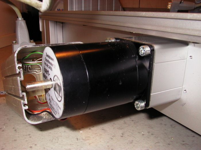

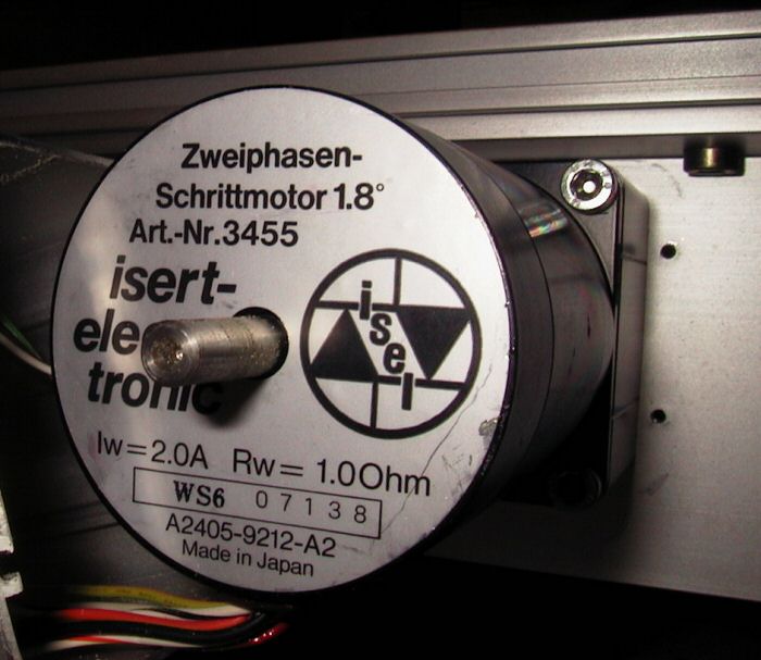

Förresten, vad är det för sorts motorer? Det går 8 ledningar in i dem.
Stinrew
Inlägg: 954
Ort: Motala
Inlägg av Stinrew »
Enligt mina klena tyskakunskaper står det bipolär stegmotor(zweiphasen-schrittmotor => 2-fas stegmotor). Dom resterande 4 trådarna kanske har med någon enkoder att göra!??
