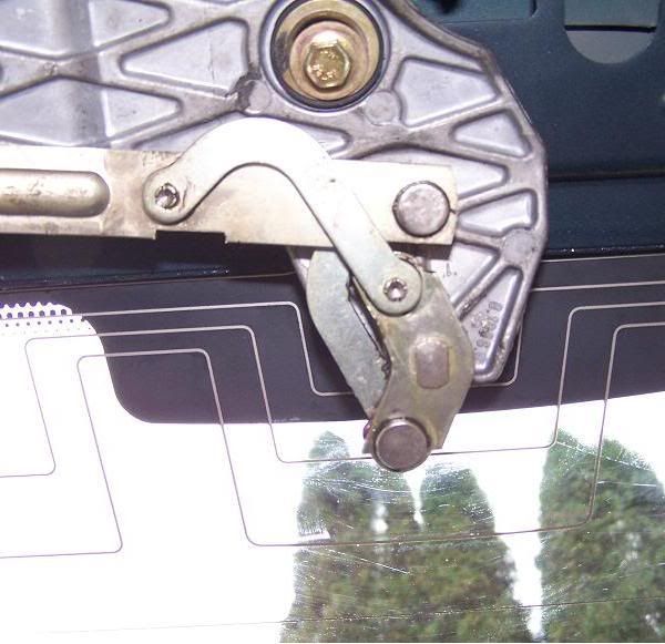

180º är fullt möjligt med lite krokiga länkarmar. Kolla bakrutetorkaren på en Volvo 745 eller (som i det här fallet), 855:
Suddigt, jag vet! Men jag orkar inte springa ut med kameran igen, det är kallt, jag är hungrig och trött, snyft... :?
Lite tur ändå att klädseln på bakluckan lossnade häromdan :D

Det var intressant!
Jag måste testa med lite meccano-ligth (hålband för upphängning av ventilationsrör) ikväll!
