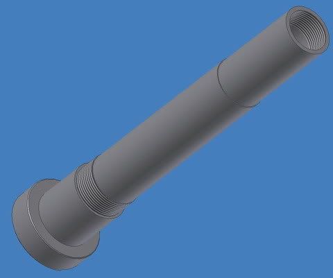

Axeln ser ut så här:
Och jag tar gärna mot tips på hur man skall göra men så här hade jag tänkt:
1) Borra och svarva eller brotcha upp innerdiametern från "baksidan", det är här som "hylsan" med dragstången i skall träs in.
2) Med roterande dubb, svarva ytterdiametern med lagerlägen, gänga etc.
3) Vänd biten, spänn precis ovanför nedre lagerläget och rikta upp med indikatorklockan mot nedre lagerläget.
4) Borra pilothål och svarva konan. Kontrollera med indikatorkocka i mellanåt så att inget "har hänt".
Verkar det rimligt?
/H.O

Så skulle jag med gjort. Har du möjlighet så använd mjuka backar som du svarvar in till rätt dia. Då borde det bli ganska närma noll i kast.

JA, det är helt klart bäst sätt att gå tillväga.
När du spänner strax under lagerläget så får du lagom utsick för att kunna kolla med klockan på 2 ställen för att se det parallella kastet.
Då du har två lagerlägen så är det ju inte så noga men för skoj skull kan du ju kolla så dubbdockan står i centrum och inte trycker biten åt något håll för då blir biten konisk om man svarvar lite längre sträckor (ja, den blir ju konisk även vid kortare sträckor men ska man gå efter bilderna så har svarven ett par år på nacken och då svarvar dom oftast koniskt även utan felinställd dubbdocka)

Liten uppdatering... Igår fick jag äntligen rundstången till spindelaxeln. Jag fick även både tid OCH motivation :-) Så jag gick loss i svarven och efter 4-5 timmar så hade jag följande:
Gängan är M32 X 1.5 och en matchande KM-mutter används för att förspänna lagrena mot varandra. Den nedre, osvarvade delen skall kapas, änden fixas till och sen skall konan svarvas. Ska absolut provsvarva ett par aluminiumbitar så jag hittar rätt inställning på topsliden för att få vinklen rätt. Sen bär det av på härdning och slipning.
Blackadder,
Svarven är iofs gammal men helt nyrenoverad direkt ifrån Storebro, det var därför jag tänkte göra detta projekt nu, innan svarven blivit "misshandlad".... (Därmed inte sagt att den 100%)
/H.O

Konvinkeln kan du ställa in genom att sätta en kona mellan dubbar och klocka den.
Men jag tror inte att det är lönt att du gör något noga innan härdningen.
Fråga härdaren hur mycket formförändringar du får räkna med.
