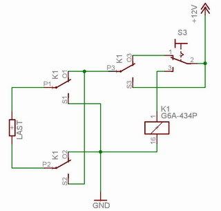

Hej allihopa :) Jag har ett litet motorproblem, motorn ska öppna och stänga en låskista men motorn har bara två trådar, en blå och en blå/grön. Om man sätter matningen som är på 12 VDC på blå så måste man sätte minus på den blå/gröna och då stänger den, om man vill att den ska öppna så måste man vända på det och sätta matningen på den blå/gröna och minus på den blå. Nu är det så att jag vill ha en brytare som ja kan öppna och stänga med men ja kan inte komma på hur jag ska koppla det.
Har testat och försökt med bara brytaren och brytare + 4 poligt relä men det har inte funkat. Det är en återfjädrande vippbrytare med tre lägen, till-från-till. Om nån har nån ide om hur ja ska koppla det så skulle ja bli väldigt tacksam, om det är nån mer informationen så får ni säga till så får ja kolla upp det :)

Hej,
Du behöver en 2-polig brytare. Koppla den så här:
Notera att bilden inte visar "mittläget" på brytaren.
/H.O

Edit: Kan det finnas nån lösning där man kan använda reläet och en brytare?
Inlägg: 6144
Hej,
Jodå, fast det blir ju "kladdigare"... Men, under förutsättning att reläet har växlande kontakter, så borde det här fungera:
S3 är din brytare (visas fortfarande utan från-i-mitten-läge) och P1, P2, P3 är kontakter i reläet. Följ signalvägen från 12V genom brytaren i respektive läge så ser du hur det fungerar.
/H.O

Tackar :) Gjorde nåt liknande igår men nu måste ja använda en till återfjädrande brytare för att få den o öppna men ja ska testa den här lösningen :)
