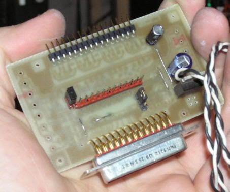

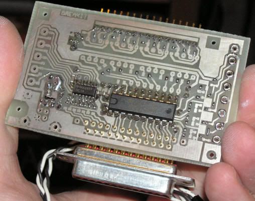

Tänkte bara nämna att jag har gjort ett par stycken åt polarn och mig själv,
och om det är nån som råkar vara indesperado och orkar inte köpa, bygga
eller tänka så kan jag göra ett kort mot en modest ersättning av flinka och
slipade 120-130 spänn eller så! Den e' inge märklig, bara en pang på
röbetan för 4 stegmotorer och lite gurgel ingång.:)
Den funkar såhär:
Ca mått: 48mm dim, en lagers FR4.
3 olika sätt att driva kortet:
1:USB kabel +5V
2:AC/DC vägg loppa.+8 till +20V DC.
3:Interna +5-+12V i datorn.
*Pin 2-9.
För stegmotor styrning ,dvs, Xd, Xs,Yd,Ys,Zd,Zs,Wd,Ws.
eller som 8 separata in eller ut kanaler.
Portsignalerna är dubbel buffrade, första utgångs buffern används
med stegmotor drivare som har optokopplarna inbyggda.
Buffersteg 2 är optokopllade och används med stegmotordrivare som inte har optokopplare inbyggda.
Port buffern kan enablas och tri-statas externt tex via switch eller Mach3 charge pump.
*Pin 1, 14, 16,17.
Används som Aux,1,2,3,4, för av och till slag av respektive, fräsmotor, dammsugare, kylpump, etc.
dessa utgångar är buffrade och öppen kollektor för direkt drivning av externa 240V AC reläer.
Du koplar således endast två kablar till reläet för att driva den.
Pin 17 kan användas som AUX4, eller Charge pump eller E-stop funktion.
*Pin 10,11,12,13,15.
Schmitt trigger buffrade ingångs portar, kan sättas aktiv hög eller aktiv låg,
användas oftast som som Xh,Yh,Zh,Wh, och eller Limit. kan även användas till annat.
Direkt inkoppling via två trådar till microswitch eller via tre trådar till optiska läsgafflar eller IR reflektorer.
PowPin, 1,2,3,4,5.
+5V för att driva optokopllarna i de inbyggda stegmotordrivarna.
