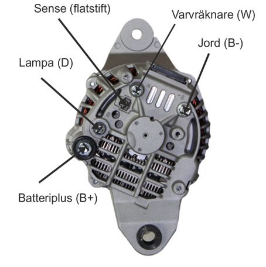

Många generatorer som sitter i båtar har en speciell sense-terminal på regulatorn som ansluts till förbrukningsbatterierna med separat kabel.
Det gör att generatorn kan justera så att spänningen hålls vid 14.4V på batteribanken även om det är 6 meter kabel. Spänningen vid generatorn kan då vara uppemot 16V vid bulkladdning
Exempel från Volvo Penta:
