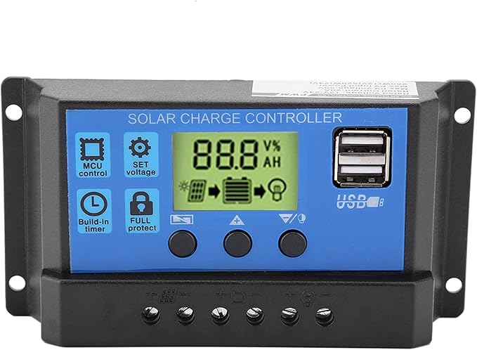

Vad har du för utspänning från solpanelerna vid last och utan last?
Man kan helt enkelt sätta en diod från urladdningsskyddet till XT60-ingången på Ecoflow och mata solpanelen direkt in parallellt (den brukar ha inbyggd spärrdiod),
Man skulle kunna använda ett relä för att minska förluster i dioden men det gör inte mycket skillnad. 0.6V*8A=4,8W
Om du vill vara extra säker sätt en diod från solpanelen med.
Ett annat kanske bättre alternativ, köp denna regulator istället för urladdningsskyddet:
https://www.amazon.se/Regulator-30A-Con ... &th=1?th=1
Du ansluter startbatteriet på batteri, Ecoflow på last och solcellen på solcell.
Den kommer ladda startbatteriet tills det är fullt, Ecoflow kommer ha spänning så den kan ladda från startbatteri/solcell tills startbatteriet får för låg spänning.

Jag har hittat att EcoFlow har omställningsbar ingång via mjukvara mellan Bil, Sol & Auto för laddning.
Jag har även hittat en M148A så något ska jag få ihop som fungerar. Biltema har relä för den lösningen.
