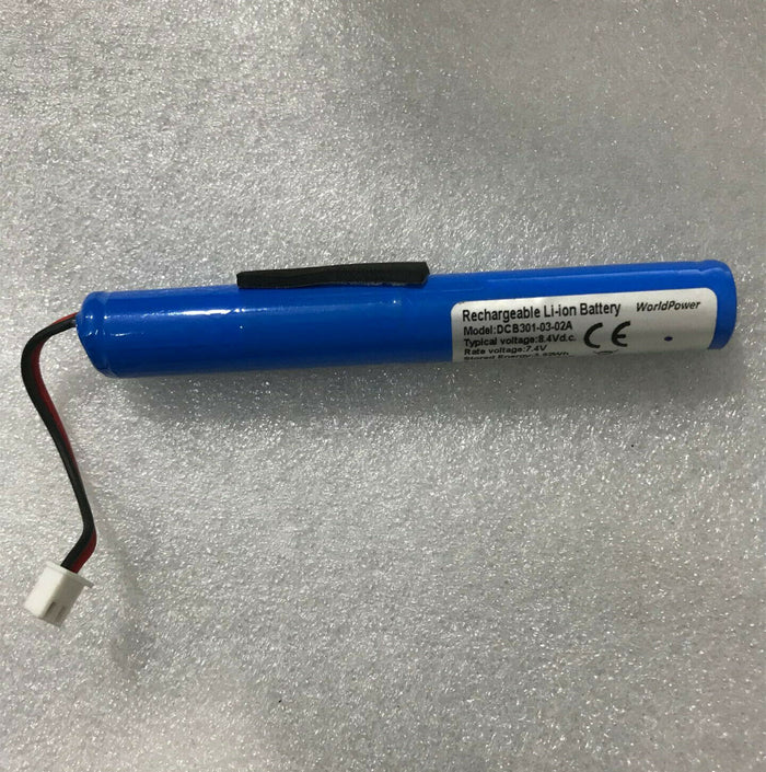

I början på 2023 var det många här som köpte Elektriska rullgardiner Huglo från Jysk. Nu tänkte jag montera och börja använda mina, tyvärr är batterierna stendöda.
Det är ett skyddat paket med 2st seriekopplade 14500, det ena håller en spänning om +1.1V och det andra -0.07V så jag vågar inte riktigt ladda upp dessa igen.
Batterierna "WorldPower DCB301-03-02A" finns listade här: https://www.batterywholesalemall.com/pr ... 301-03-02a men är "Sold out". Jag har såklart mailat och frågat dem.
Är det någon som kan hitta var motsvarande batteri finns till försäljning?
Det speciella är att utsidan måste vara helt slät, det får inte ligga några grova kablar under krympslangen för då passar det inte i röret som gardinmotorn byggts i, det finns ca 1mm till godo utanför krympslangen på befintligt batteri.

Vet inget ställe som säljer just denna typ, annars finns batteristorleken som sådan på nkon.nl och så diy-ihopa ett färdigt pack.

Batteriexpertens batteri du länkar till är ett primärbatteri, inte laddbart.

Det finns en del liknande på aliexpress, verkar användas i airsoft vapen. Sök på t ex "14500 7.4V airsoft"
Vet inte om de är tillräckligt "släta", men borde väl finnas. Kanske något att rota vidare i i alla fall.

Tack för tipset, det såg väldigt lovande ut men samtliga på aliexpress verkade ha en platt sida eller någon form av utbuktning där kablarna sitter så de skulle inte gå in i röret. Dessutom anger de inte om batterierna har skyddskrets.
Det mest lovande jag hittat är detta men tveksamt om de skickar internationellt https://thesaberarmory.com/products/145 ... y-male-jst

Det är alltså R6/AA-storlek på cellerna?
Vad är diametern på röret?
Jag hittade dessa celler:
https://www.nkon.nl/en/keeppower-14500- ... JKc6fwDeEO

Den på thecustomsabershop står det är 0.7" diameter dvs 17,78mm vilket är för stort. Rörets innerdiameter är ca 15mm.
Jag har ingen punktsvets för batterier men det lutar väl åt att jag får skaffa.

Annars hade det kanske gått att få i ett par fjädrande kontaktbleck, sådana som vanligtvis används för R6. Då blir det enkelt att byta celler vid behov.
Verkar ju inte handla om några höga strömmar, så att punktsvetsa känns overkill.

Jag konstaterade att det är så trångt så att om man ska montera batterier inuti röret måste det punktsvetsas. Planerar skaffa en enkel svets och batterier från nkon.nl
Batterierna är jättebilliga och svetsen kan man ha nytta av i många år.
Ja, det är ett alternativ att borra hål i röret och placera batterierna utanför, men de måste då vara inuti själva gardinrullen. Att få ut kablar till väggen går inte då det är så trångt i genomföringen.
Min bedömning är att smidigaste lösningen är att bygga som det var från början.

Har läst alla inlägg. Tänker lite grand utanför "boxen" byta röret mot ett som har några mm större innerdiameter.
