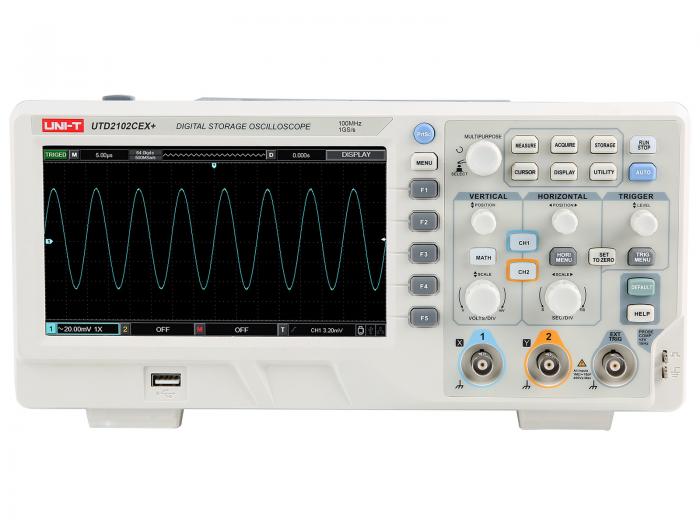

Jag har letat efter ett 2-kanals oscilloskop i 100MHz klassen ett tag, ganska typiskt kan man köpa UNI-T eller Siglent för 3-5.000kr. På Amazon finns det en del, t.ex. Abestop DS1102. Samma oscilloskop verkar säljas som OWON.
Är det någon som har testat dessa? Är det fullkomligt skräp, eller fungerar det för en amatör?

Jag vill gärna ha ett digitalt oscilloskop, för att kunna spela in korta pulser och titta på, behöver även minst ca 100MHz för att titta på signaler upp till 25-30MHz.
Det finns UNI-T modeller som säljs hos Electrokit, 100MHz 2 kanaler för 3300kr. Många recensioner, framförallt från Pakistan eller Indien, verkar vara positiva åtminstone.
Är Uni-T allt möjligt skräp någon har satt sitt varumärke på, eller är det användbara instrument?

Det blev ett Siglent, dom gav ett lite proffsigare intryck och hade fler funktioner. Förvånansvärt få nya digitala(begagnade) till salu av någon anledning

Siglent är ett helt ok och välrenommerat märke som finns både hos konsumenter som industrier. Att vissa moderna skop inte finns så mycket till försäljning kan helt enkelt vara för att de inte behöver något annat då det fungerar så bra och har fler funktioner och grejer än dom någonsin behöver. Sedan beroende på viken modell du köpte så kan det även gå att låsa upp den, vilket var en av anledningarna till att jag, och även många andra, köpte min men hur man gör berättar jag inte då sådant skall hållas från forumet.
Har själv sedan tex även en Siglent frekvensanalysator som köpt klarade max 2.4GHz, men den köpte jag bla för att den gick att låsa upp till 3.2GHz och massa andra bra att ha grejer. Samma org 3.2GHz enhet kostade 10k mer. Samma med min Siglent 100MHz funktionsgenerator, gick att låsa upp till 150MHz och lite annat smått och gott. Detta är en av grejerna som gjort att många köpt enheter från Siglent både pro som hobbyister.

Det verkar inte som att den går att låsa upp, men jag vill inte påverka garantin, och 200MHz funkar för mig.

Siglent SDS1202X-E

OK, nej så vitt jag vet finns det inga optioner eller uppgraderingar på den modellen. Alla dekoders ingår som standard och du har köpt den i serien med högst bandbredd.
