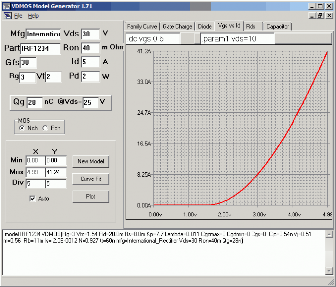

Tyckte ändå den där VDMOS generatorn verkade intressant

Har inget direkt svar på problemställningen gällande parallellkoppling men har jobbat en del med toleranser i Ltspice. Som input har jag då haft toleranser specificerade i kretsparametrar. För bipolära transistorer har det varit exempelvis Vbe och Beta. Sedan har jag tittat vilka parametrar som ingår i SPICE-modellen jag har haft över vald transistor. I SPICE används fysikaliska parametrar så som "saturation current". På enklaste sätt har jag då satt upp transistorn i LTspice för att mäta Vbe när jag varierat "saturation current" genom att göra en parameter i vald SPICE-modell till variabel {}. Då har jag sedan vetat i vilket område jag ska variera saturation current för att kunna göra en worst case-/toleransanalys.
Nu var det dock några år sedan sist och jag kan ha glömt en del. Men samma metod borde gå lika bra med MOSFET.
Vidare har jag sätt några gånger halvledartillverkare ha worst case-modell till SPICE. Då kan man välja en sådan istället vilket gör det enklare att variera parametrar.
